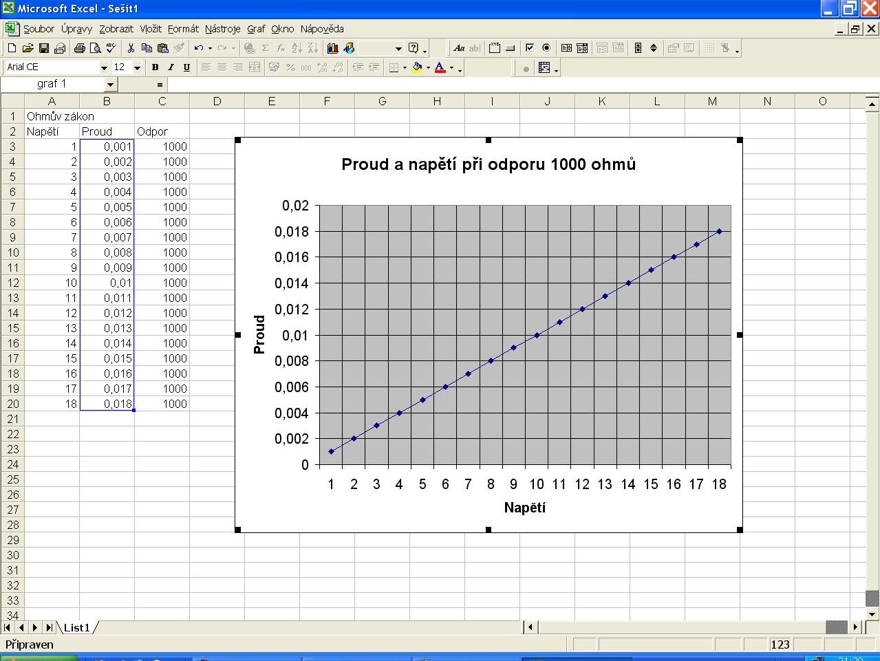

Díky za rady, texty jsem psal ve Wordu a tabulky dělal v Exelu a pak skopíroval, všechno ok. Ale docela bych potřeboval dělat Grafy a to jsem opravdu v exelu nezvládnul, jsou to jednoduché grafy a ty tam právě moc dělat nejdou. Příjde mi to tam dost složité na to abych na X měl R(odpor) a na Y měl U (napětí) a ty a zadával hodnoty a pak body spojil. Něco takovedleho !
Kdyby někdo věděl v čem takový graf udělat byl bych moc rád !

Excel na grafy bohatě stačí, jen se musí vědět jak. Na záložkách listů dole přidat graf a vyhrát si s ním, není to složité. Na schémata Office také stačí, konkrétně: Visio.

Příklad grafu vytvořeného v excelu závislost proud napětí při odporu 1000 ohmů

Ten graf je fakt docela pěknej. Ale to se musí umět no. Ale určitě se na to podívam díky!

EDIT2: tak to v tom excelu neumím. Mám 2007 a ta nepřehlednost je tam opravdu veliká
prosím o radu a o nějaký návod krátký, jak si prosím udělal ten graf.

Umět!? Udělal sem si výpočet kliknul na záložku vložit vybral graf a využil průvodce za pomoci nápovědy a trocha intuice zvnádneš daleko složitější. konec konců vyzkoušej učený z nebe ještě nespadl
