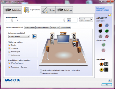

Zdravím, mám problém s nastavením 5.1 Reproduktorů
Když kliknu na středový tak začne hrát levý zadní a když na subwoofer tak pravý zadní.
A ty zadní nikdy nehrály. Nejspíš to bude tím, že nejdou odkliknout v nabídce volitelných reproduktorů.

Těd jsem to zpřeházel znovu, vše jde jak má, ale ty zadní nejdou. Protože tam nejde zaškrtnou to Zadní dvojice

Ani když zrušíč boční svojici tak se ti možnost zadní dvojice neobjeví?

Jakou máš zvukovku? Jednou sem měl podobný problém a bylo to ovladači.

Už jsem to vyřešil, dal jsem tam 7.1 reprodkutory a 2 se tam objevili a ty hrajou (i když jen v tom Správci)
