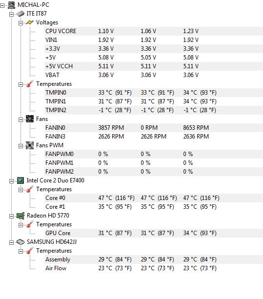

Ahoj stáhnul jsem si už zmiňovaný HW monitor tak jse chci zeptat jesi je vše OK?
JInak teploty jsou vyšší protože jsem asi 4 hod hrál,jde mi hlavně o napětí .
Tady screen
Předem děkuji :bigups:

Sice tam není 12V větev ale ostatní jsou v pořádku. A teploty jsou taky OK

Vše v pořádku až na ten TMPIN2 co ukazuje -1C°

Tu 12 větev myslíš tu baterii co je na základovce ?
TMPIN2 doma doopravdy -1 nemáme :D nevím co to blbne on taky ještě blbne procesor furt ukazuje 47 i když zapnu furt
ale jenom v HW monitoru a everestu asi je tam nějaký špatný čidlo já mám totiž na bedně ze předu display s teplotamy a procesor má 30-37

-1 je samozřemě vadné čidlo, nebo něco se za něj pouze vydává.
12V větev není baterka, ale přímo větev ze zdroje

Aha tak myslíte že stou 12 větev je nějaký problém ?špatně zapojená,vypálená,chybí ?
A zda to může nést nějaká negativa ta 12 větev.
Nevím nejsem odborník na HW.

12V větev je nejdůležitější a bez ní bys nai PC nespustil, protože je z ní napájen procesor a grafika :D Takže nemůže ani chybět, být špatně zapojená a už vůbec ne vypálená. Pouze deska neposkytuje HW monitoru údaje na změření napětí

Není, akorát čidlo ji detekuje blbě. Jinak by ti ani nenajel PC, kdyby s ní byl něco v nepořádku.
