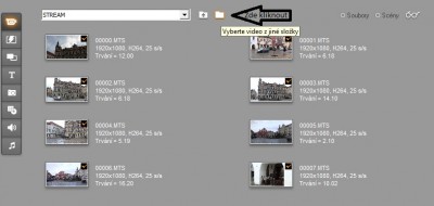

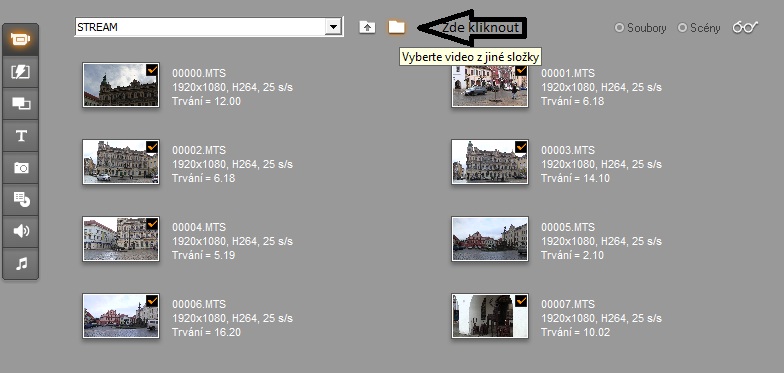

Importovat? Z SD karty? Proč?
Editace/Zobrazit video/vyberte video ze složky (viz. screen)

To jsem zkoušel samozřejmě také, ale napsalo to, že soubor nelze zobrazit!
