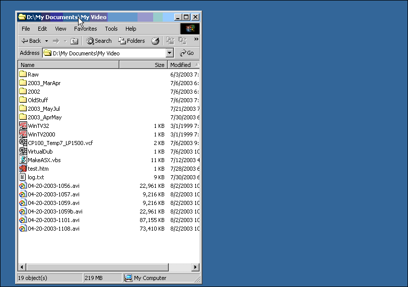

nevim co to je Jobs ve VirtualDubu, ale použít google nebylo moc těžké...
http://www.ericphelps.com/scripting/sam ... avevcf.gif a potom http://www.ericphelps.com/scripting/sam ... tejobs.gif

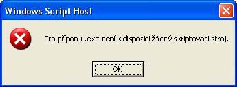

Re: VirtualDub - jobs. Jak na to?
Něco mě tam evidentě chybí. Když jsem zadal do google vba script download, tak na mě vyskočilo vše možný, ale nic co by se dalo považovat za to pravý. Co mám doinstalovat. Nebo povolit ři mám nakoplý Winy? Nebo jsem taky špatně nastavil kontexovou nabídku, ač jsem to udělal podle návodu.
- Přílohy
- Chybpvé jlášní po pokusu spustit jobs.
- Chyba.JPG (21.9 KiB) Zobrazeno 431 x
Google ví skoro vše. Ale někdy je problém co tam napsat, aby to našlo to, co hledám.
Pokud se to nepovede, vypadne tuna nepoužitelných odkazů a nebo taky nic.
lol? tobě nejde spusstit exečko?
čim spouštíš prohlížeč?
Vše se zdá, že běhá normálně. Ale tohle prostě ne. Čím to je netuším.Zda to mám někde zakázaný, schovaný či co.Vše nasvědčuje tomu, že by to mělo běžet, ale neběží.
