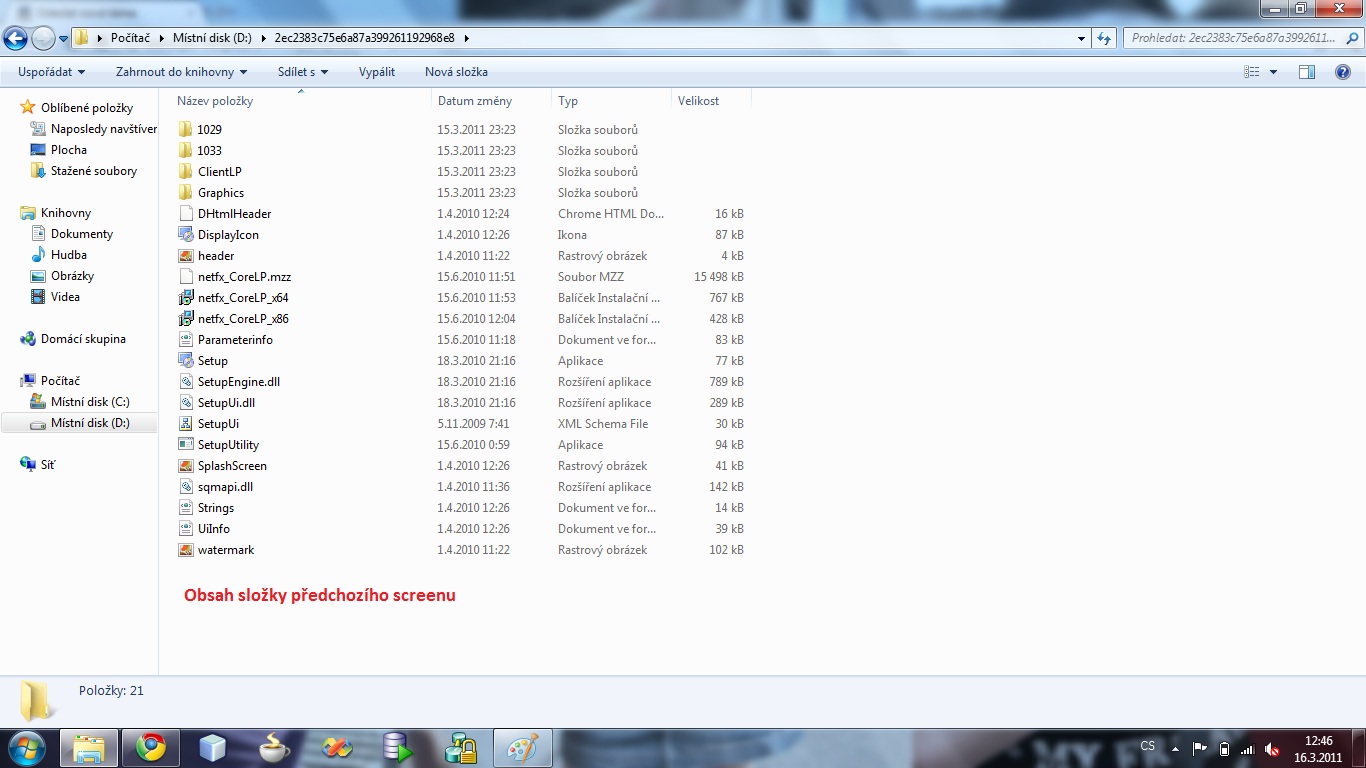

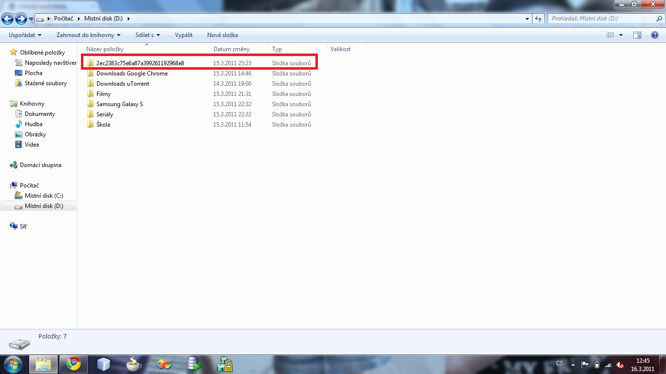

Ahoj,
mám menší problém s vytvářením složek na disku... Cca 2 měsíce zpět se mi začali vytvářet nějaký složky (vůbec nerozumim obsahu) na disku D, ale i na externím disku, který jsem připojil k notebooku. Na stolním se mi to neděje...
Přikládám obrázky:
Složka
Obsah složky
Kdybyste někdo věděl co s tím (jak zabránit vytváření, případně jak ji smazat (píše mi to, že potřebuju práva admina, přitom mám nastavená adminská práva)).

No admin práva máš na účtu, ale podívej se na zabezpečení složky přes vlastnosti a případně si přidej práva. Pokud to nepomůže, můžeš zkusit vytvořit v tom samým okně účet s názvem "everyone" a přidej mu všechna práva.
Edit:
Jinak ta vytvořená složka a její obsah souvisí s MS .NET Framework :)

Jestli máš nastavený aktualizace systému tak to je ono.Ty aktualizace se stahujou na D.Pokud D nemaš tak se ti to stáhne na C.Jestli ti ty složky vaděj prostě je hoď do koše (tedy pokud jsi již aktualizoval).

Tyto složky se vytvářejí v případě nedokončených/neúspěšných aktualizací systému Windows.
Pokud ti nejdou vymazat, tak je to divné. Mě šli vymazat vždy.
Můžeš to zkusit v sekci HiJackThis, jestli nemáš v PC nějakýho červa.
