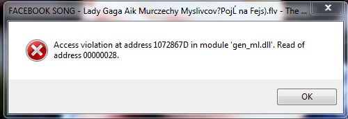

zdravim, kdyz chci otevrit jakykoliv video v kmp tak se celej kmp na 10 vterin freezne nic s tim nejde delat ani okno posunout, jen video bezi a po tech 10ti vterinach se to odsekne a vyskoci tohle:
zaclo to delat z niceho nic a preinstalovat kmp sem zkousel

To může být poškozená knihovna. Zkus sehnat stejnou verzi toho ".dll" a nahradit jí. Pokud nepomůže, tak bych zkusil přeinstalovat kodeky.

tak sem to sehnal, nahradil a porad to samy. ale kdyz sem to smazal tak to de. k cemu to vubec je?

Pokud to jde a nepadá Ti systém, tak bych to neďoubal:)
Nauč se používat Google, tohle mi vyhodil první odkaz:
Its winamp media library. People report having problems with it. Just delete gen_ml.dll and it should be ok. If you want more info, search the forum

ok dik
