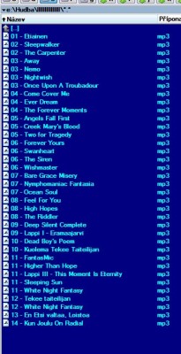

Chtěl bych poradit, zda je možno v Total Commandru přejmenovat pouze část názvu souboru. Jelikož jsem dělal výběr, tak se několikrát opakuje stejné číslo u různých skladeb. Je možné přejmenovat pouze čícelné pořadí aby bylo od jedničky dále a názvy skladeb zůstaly? Děkuji.

Jo, to jo, ale už tam zkouším těmi znaky hafo kombinací a lezou z toho hrozné varianty.

Ak všetky súbory začínajú dvojčíslom, tak skús [C1+1:2][N3-] a prípona nezmenená [E]

Hm. Tak F1 mi moc nenapoví bo je v angličtině, jinak pomohle ta tvoje kombinace a jde to. Dík
