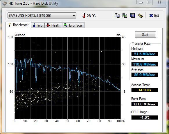

Příspěvekod smola26 » 18 kvě 2011 21:14
Asi jsi špatně pochopil to vnouzi mělo znamenat na ten HD tune : v nouzi HD-Tune. :smile:
Jinak v Hd tune jsem dopadl takto :

Re: Pomalé nabíhání OS
Příspěvekod guest » 18 kvě 2011 21:27
OK:-D Ten screen je k ničemu. Přejdi do sekce HijackThis a tam ti poradí co můžeš povypínat.
