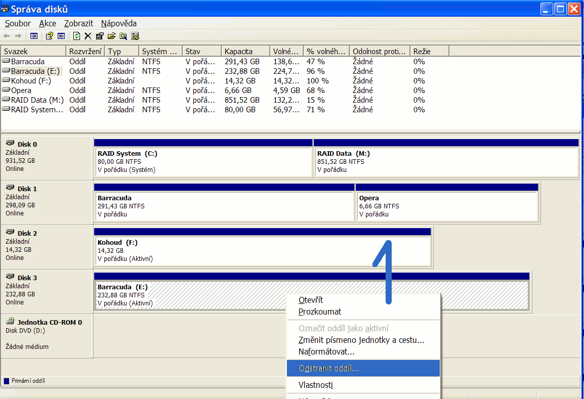

V tom případě buď klikáš na disk, který nemá žádné volné místo, nebo to není správa disků.
Obětoval jsem jeden exterňák, přehraj si to jako animaci. Demonstrace proběhla v ixpéčkách.
Máš tam celý průběh od mazání existující pártyšny až po vytvoření nové nenaformátované.
K přehrání animace nutno kliknout, toto je jen fórem vytvořený náhled.
  • Mýliti se je Myloš. ;-)
