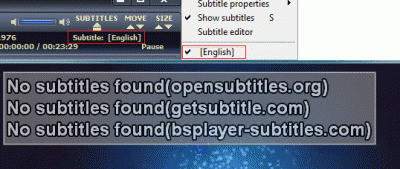

Zdravim, potřebuju dostat titulky z BSplayeru. Pustim si seriál, který ukazuje, že má anglické titulky (nevim kde je vzal, žádné sem nestáhnul) a já potřebuju právě tyhle titulky, ale nevim kde jsou uložené. Když dám stáhnout titulky automaticky žádné nenajde. Potřebuju tedy poradit, kde jsou uložené např. v *srt nebo *ass.

Tohle právě nejsou titulky v obraze, dají se i vypnout, BSplayer je někde vzal a já nevim kde, ale titulky někde jsou, může mít uložené v cache nebo něco. Potřebuju je, jelikož je na netu nikde nemůžu najít ani právě na bs-subb.

Zkoušel jsem 2x nic nenašlo, je možný ze streamuje titulky do videa přímo z internetu, jelikož když se kouknu do Subbtitle editor, tak titulky nejsou celé ale jen cca +2 minuty do předu, když posunu o nějaký čas tak opět jen 2 minuty do předu, ale u jiného videa, kde titulky mam vidim i do zadu a celé titulky.
