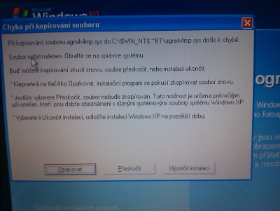

Pri inovaci se mi vzdy pri kopirovani souboru na zacatku ukaze takovato chybna hlaska, nevi nekdo cim to je?? Nez sem PC preinstalovaval tak jsem mel vse na Ecku, ted to mam na cecku a ukazuje se ze soubor neni nalezen...nechápu...Díky za radu :-/

Co myslíš tou inovací? Instaloval jsi nějaký program, nebo jsi měnil něco z hardwaru?
Zkus to v nadpisu upřesnit – a pokud možno lépe než „problém s…“, neboli například „Po instalaci XYZ nejde kopírování souborů“ nebo nějak podobně.
Éčko bylo, hádám, diskovou oblastí (partition) na témže disku, jako céčko.
Má nyní céčko celkovou kapacitu disku (tedy tolik, kolik mělo dřív C a E dohromady), nebo je pořád stejně velké?
Přišel jsi při tom o nějaká data? (O vše, co bylo na éčku?)

inovaci, jako reinstalaci systemu z cd, v HW jsem nic nemenil, proste chci preinst system a hned jak se nacita instalace systemu-kopirovani souboru tak se ukaze tato hlaska.Ano ecko bylo tak jak rikas, a to jsem v predchozi novy instalaci uplne odstranil a vytvoril jsem prave jen cecko,cecko ma celkovou kapacitu HD , stejne jako melo ecko.data jsem mel zalohovany...

1) Co je to za Windows? XP? Vista? 7?
2) Jestli koukám dobře, tak problém nastal během instalace, během níž to nechce kopírovat soubory – pak vidím jako pravděpodobné, že máš instalační CD poškrábané. Pokud není poškrábané, možná máš mechaniku, která má s jeho čtením problémy. Pokud tomu tak je, máš možnost CD zkopírovat na jiném počítači a instalovat z této kopie?

XP, jj , ale poskrabanim to neni, nemuze to byt chyba v systemu?Mechanika je taky v poradku....Kdyz to zkusim v jinym pc, pujde pak ta inovace prerusit , kdyby to nahodou nabehlo? A co kdyz to nebude poskrabanim? Kdyz to zkopiruju a vypalim tak to taky pak pujde jo?

Jestliže je to čistá nová instalace, při které se nejprve kopírují data z CD na disk, pak nevidím jinou možnost, než že mechanika z nějakého důvodu to CD nechce číst – chyba může být buď na straně CD, nebo na straně mechaniky, případně (u pálených CD) ve vzájemné nekompatibilitě.
Jestliže se ti na jiném PC podaří udělat kopie, aniž by vypalovací program hlásil chyby, pak by měla být kopie v pořádku.

ale nedelam cistou instalaci, ale inovaci, uz v systemu, ne hned pri nacitani OS....

Aha; jestli nemáš nějaký závažný důvod (např. nainstalovaný program, od něhož nemáš instalačku a pod.), proč jsi nezvolil čistou instalaci? Vzhledem k tomu, že jsi měnil diskové oblasti, tak se stejně nakonec muselo všechno smazat, ne?

nechce se mi vse zase nastavovat, takze sme chtel pouze inovaci, ale pred timto sem delal cistou, a vymazal sem vsechny oddily a pak vytvoril jeden Cecko, a pak mi to prave zacalo blbnout, a myslim jestli to neni tim, ze sem mel zezacatku vlastne vsechno na ecku a to jsem vymazal a vytvoril to cecko..
