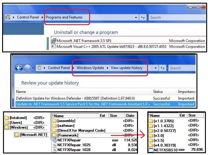

Jo, to je starou verzi framework/u, a ebo ho nemas naistalovany vubec, ted nevim presne.
Instalovane programy - tak to musi byt viditelne, a aktualni je verze 3.5 (neni pavidlemn ze se to aktualizuje automaticky pres windows update, nekdy je utne to preinstalovat manualne).

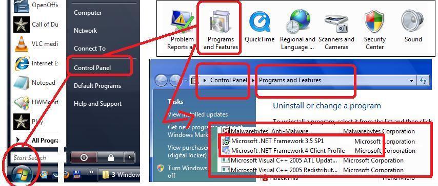

3.5 SP1
a s tim souvisi Client 4 > oboji mas nainstalovane? V programech je to abecedne pod sebou, viz obrazky.
