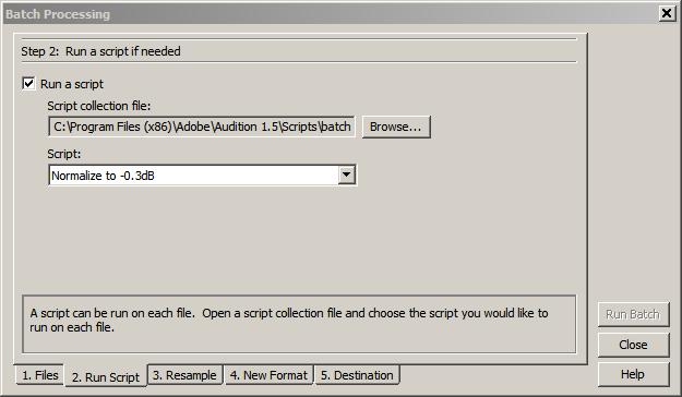

Ahojte neznáte nějáký dobrý program na sjednocení hlasitosti hudby?
Vím, že hlasitost souvisí na více faktorech,ale alespoň to nějak mírně upravit.

Umí to prakticky jakýkoliv audioeditor - z těch volných např. Audacity.

Otevřeš skladbu a z menu (tuším, že Efekty) vybereš funkci Normalizace (možná se to tam jmenuje jinak, podívej se do nápovědy).

Jasně...Doufám,že půjde i označit všechny a normlizovat všechny na ráz..;)

To pravděpodobně nepůjde. Nevím, jestli Audacity umí dávkové zpracování souborů. To bys pak mohl spíš vyzkoušet Adobe Audition, u kterého lze stáhnout třicetidenní plně funkční trial.
