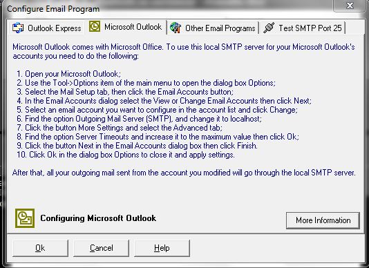

Potřebuji pomoci, jak nastavit smtp v outlooku, aby tento program fungoval - tedy pokud je možné, že to vůbec bude fungovat? Podle návodu v programu mám pole SMTP v Outlooku vyplnit localhost. Jen samotné to slovo nemá žádnou odezvu. Tak jsem zkusila smtp.localhost.cz a opět chyba při posílání:
Odeslat zkušební e-mailovou zprávu: Odpověď serveru: 554 5.7.1 <xskutkov@xxxxxx>. Aspoň nějaká reakce. Jde to nějak zprovoznit?

Kde jsi byla na localhost? Tam má být smpt poskytovatele. Leda bys měla svůj vlastní smtp na počítači, o čemž silně pochybuju

No o tom je ten program ne? Že to pošle bez smtp poskytovatele. A v návodu na Outlook je, že v smtp má být localhost. Viz foto.

Jo takhle, ty chceš mít svůj vlastní smtp server? A proč nevyužiješ už zařízený?
Re: Advanced SMTP Sever - nastavení SMTP v Outlooku 2010
Třeba když jsem v kavárně dejme tomu a chci poslat mejl z outlooku, tak nemůžu, protože to mám nastavené na smtp našeho domácího poskytovatele.
Jinak tomu nerozumím vůbec, ale myslela sem, že s tímto programem si v outlooku udělám účet ze kterého půjde posílat odkudkoli mejl, protože smtp bude nastaveno tím programem.

Tam nebude problém v localhost, ale v tom programu na smtp. Pokud máš gmail e-mail (jakože kvůli andoidu máš), tak dej smtp.google.com. To mi prošlo zatím všude
Ale já nechci psát z Gmailu, kterej mám jen kvůli androidu, ale ze svého mejlu na atlasu. To už bych stejně tak mohla psát z mejlu, co mám na seznamu na registrace (seznam má taky vlastní smtp), ale já potřebuju psát ze svého mejlu a mít odpovědi tam. Proto jsem hledala něco takového

A jiný program na smtp jsi zkoušela?
Ne, našla jsem jen tento.

Zkus třeba http://www.slunecnice.cz/sw/free-smtp-server/ Podle mě je vážně chyba v nastavení toho programu
To je to stejné v bledě modrém (stejná firma).
Při poslání mejlu mi outlook napíše (mejl odebrán):
Zpráva nedošla některým zamýšleným příjemcům.
Předmět: test
Odesláno: 1.4.2012 19:21
Tito příjemci nebyli zastiženi:
Romana (xxx@xxx.xx) dne 1.4.2012 19:21
Chyba serveru: 554 5.7.1 <xxx@xxx.xx>: Relay access denied
Asi je to nemožné, co?

Nikdy jsem podobný program neměl. Hlásí to něco o zakázaném průchodu - buď nastavení programu nebo to blokuje firewall
