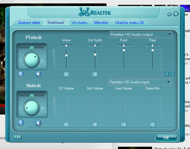

Owner mam obyčejný sluchátka s mikrákem z Datartu
Blue Spirit, poradíš jak to mam vypnout ?

Jak máš dole vpravo Stereo Mix tak to zatrhni X, i to vedle LIne Volume X.

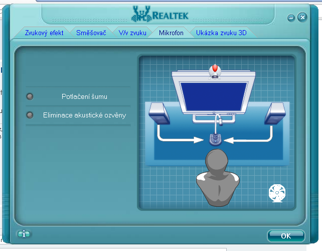

A pak ještě to uprav v nastavení mikrofonu všechny tři označ - elimnace echa, šum, směrový paprsek.

jaojao - to první sem udělal, ale to druhy to najdu taky v té utilitě? protože sem v té utilitě klik za záložku Mikrofon a tam je tohle:

Jo to je ono, já tam mám tedy 3, ale oznaš ty tvoje dvě... vlevo ty tečky musí "svítit" ožlutit :smile:
