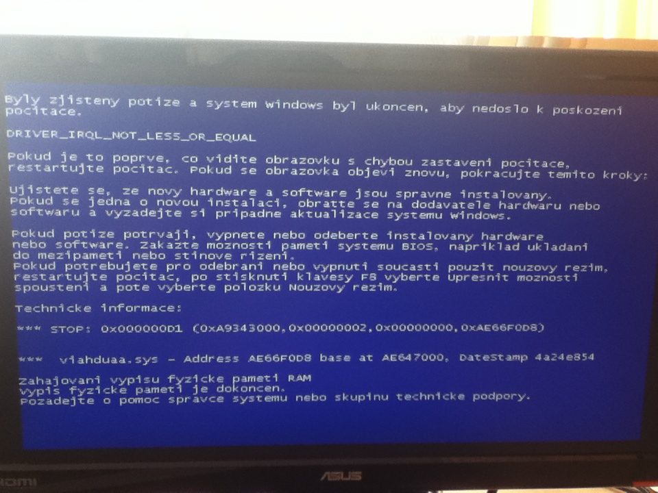

Prosím pomozte mi vyřešit problém s modrou smrtí. Stane se vždy když mám větší zatížení PC...

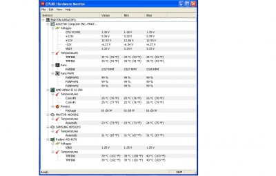

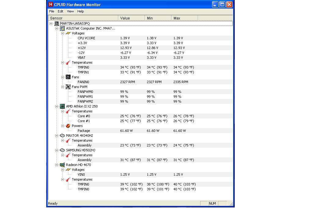

Vlož nám sem screen teploty z HWMonitoru, abychom vyloučili přehřívání. Máš nějaký soubory ve složce C:\Windows\Minidumps ?

V minidump mám 21 souborů s koncovkou dmp. Jinak jak zjistím teplotu HWMonitoru?

Nejspíše problém s ovladačem zvukové karty. Mrkni zda jde aktualizovat.

Tak zvukovou kartu mam aktualizovanou. Není to tím že mám zvukovku integrovanou na zákl. desce? V příloze je screen tedy toho programu.
