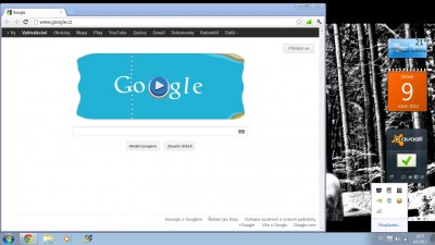

Ahoj. Potřeboval bych pomoci zlepšit zobrazení na notebooku PackardBell Easy TK87. Nevím, zda to uvidíte na přiloženém obrázku, protože je to uložené v malování.
Nejvíc je to vidět na ikoně Avastu na liště a na oranžovém kalendáři po pravé straně. Je to vidět i na většině fotek. Přechody barev nejsou plynulé.
Ovladač na grafiku jsem instaloval už několikrát, ale nic nepomohlo. Rozlišení je nastaveno na 1366x768. Barevná hloubka je nastavena na 16bitů, ale když nastavím na 32bitů tak je to ještě horší
Napadá vás, kde co nastavit. Prolezl jsem snad úplně všechno :-/

Zkus zvýšit rozlišení, pokud to ovšem GK a obrazovka umí. Jaké je nativní rozlišení?

1366x768.
Objevuji se ti tam diagonalni pruhy po cele obrazovce, nebo je to jen problem barev?
Re: Špatné rozlišení obrazovky?
muzes napsat nejakou lepsi specifikaci toho ntb? koukal sem se zbezne podle toho co si napsal
a mozna je vic sestaveni nevim, ale ani jednou sem nenarazil na ntb (moc dlouho sem nehledal) s dvouma grafikama, na co tam mas teda tu nVidii? Pokud mas nejakou druhou kartu nVidii tak v poradku, ale jinak je to tam zbytecny ne?
a este pokud muzes, podivej se na ten svuj screen na jinym pocitaci, hlavne na jinym monitoru, jestli tam uvidis porad ty chyby o kterych pises. Screen neni presne to co vidis, ale to co prichazi na displej, to ze to pak displej nezobrazi korektne je uz chyba prave displeje. A uplne nejlepsi by bylo udelat si screen v nejakym min ztratovym formatu a na ten se podivat na tom jinym pocitaci, ne JPEG ale alespon v PNG a nebo lepe obrovsky BMP, tam je to presne pixel po pixelu tak jak to posila grafika na displej.

Může to být i problém displeje, momentálně provozuji pracovně jeden starý HP displej 15", a ten se chová podobně nezávisle na použité grafice. Laicky řečeno mi to připadá, že kvalita zobrazení záleží na momentální náladě displeje.

Stáhni si z této stránky Eizo test k otestování obrazovky - http://download.chip.eu/cz/EIZO-Monitor ... 68216.html

adavyp: Po celé obrazovce se to nezobrazuje. Nejvíc je to vidět na těch oranžových (avast, kalendář). Nebo je to hodně vidět ve filmech, když se kamera ponoří pod vodu.
Pic: Vyšší rozlišení už nastavit nejde. Jinak v tom programu to všechno bylo dobrý.
