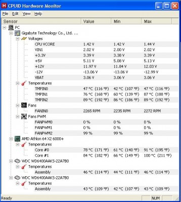

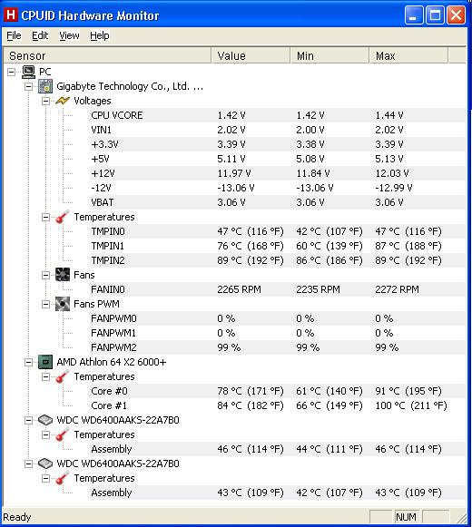

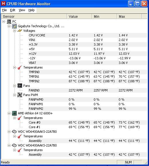

Ahoj,mám problém,včera když jsem hrál,vypl se mi PC a když jsem ho znova zapl,objevilo se jen to menu u zapínaní PC jako vždy,ale dál to už nenabjehlo,resetoval jsem PC a pořád to samé,nechal jsem ho cca 6 hodin v klidu a potom to šlo ... nevím čím by to mohlo být,ale pár lidí mi řeklo,že by to mohlo být přehřátím ... Můj PC : Windows XP home edition - 32 bit,AMD Athlon 64 X2 Dual Core Processor 6000+,3,2GB Ram,NVIDIA Geforce 9800GT... PC mám cca 4 roky , tu jsou screeny teplot :
Tohle je měření kdy byl PC vklidu,po zapnutí
Thle je po 7 minutách hraní
Děkuji předem za odpovědi

Ty teploty v idle jsou docela vysoke.
Jak mas vyreseno chlazeni?

No podle toho, co jsi rekl, se nedivim, ze se ti to prehriva. Standartne bych doporucil jeden vetrak 120 mm dopredu, druhy dozadu pod zdroj pro lepsi airflow ve skrini.
Jaky chladic mas na CPU?

Poměrně vysoké teploty HDD. 120mm větrák dopředu skříně, ať fouká studený vzduch na ty disky a jedem vzadu na odběr teplého vzduchu ven.
