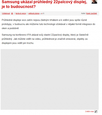

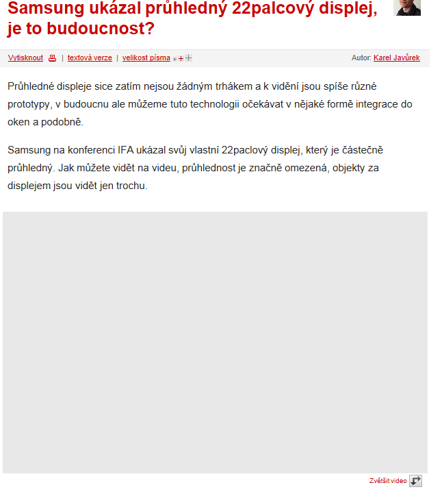

po nedávné aktualizaci na Operu 12.01 mi přestala fungovat videa na iDnes.cz a videa z youtube vložená do jiných stránek (např na živě.cz). Aktualizace na 12.02 vyřešila videa na iDnes, ale videa z Youtube, i jiná, převážně flash videa, stále nefungují. Nicméně přímo na stránce Youtube.com se přehrají zcela normálně.
Měl by někdo nějaký nápad, čím to může být a jak to pořešit?
