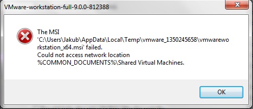

Zdravím, když spustím instalaci WMware, po chvilce mi vyběhne tahle chyba a instalačka se ukončí. Už dříve jsem ho instaloval a problém nebyl, ale delší dobu jsem ho nepoužíval, tak jsem ho dal pryč. Teď ho chci nahodit znovu, ale nejde to. Instalační postup neměním, nechávám vše jak je nastaveno programem. Mám W7 x64. Díky.

Spouštíte instalaci jako správce?
Popř. Zkuste CCleanrem pročistit registry, a pak znovu nainstalovat.

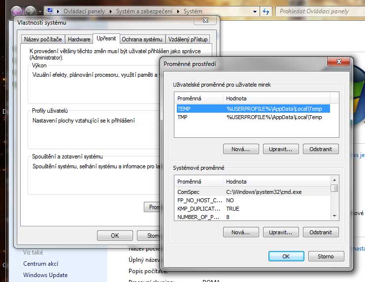

Zkontroluj systémovou proměnnou%Common_documents% Pravděpodobně ukazuje na nějaký síťový disk či cestu, která již neexistuje. Zbylo to zřejmě po minulé instalaci.

Jak se to dělá? z Googlu mi vylezlo, že se tý týká registrů, tam jsem složku WMware nalezl a celou smazal, dále i např. v AppData, Program Files... ale problém přetrvává.

http://www.adminxp.cz/windowsvista/index.php?aid=235
Sice pro Visty, ale 7čky jsou to samý. :)

Pravoklik na počítač a vybrat vlastnosti.
