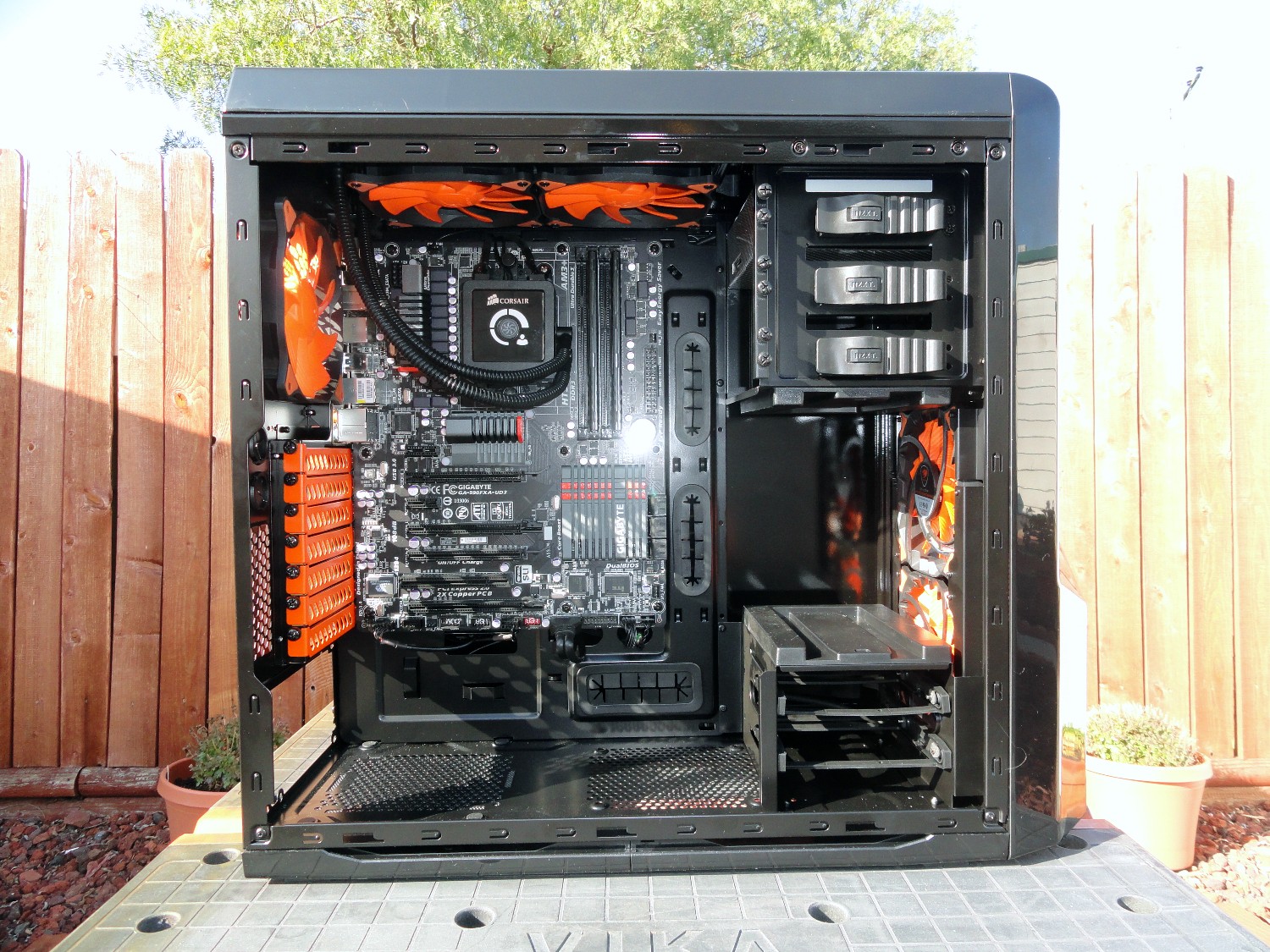

Dobře, zkusím tedy pak dát všechny na odfuk. Jak sem psal dozadu můžu hodit 120 a nahoru 2x 120/140, problém je, že mám 2x 120 a jednu 140, kterej mám hodit spíš ke konci bedny?
Grafika vyfukuje docela dost tepla z jejího boku (směrem k bočnici), ta je děrovaná, aby to šlo aspoň trochu ven, nebylo by lepší odvádět teplo větrákem v bočnici přímo od té grafiky? Myslím si, že zbavit se tepla ze 70°C grafiky by taky mohlo pomoct.
Takto vypadá (pouze ilustrativní):

Bokem bych to neodváděl, to si to akorát celé rozhodíš, Já osobně bych dal ten 140mm dopředu a ty dva 120mm dozadu (jeden na horu, druhý na zadní stěnu) a nechal to tak, ono taky nelze čekat nějaké velké teplotní rozdíly. Ale pokud nemáš co dělat, tam můžeš zkusit více kombinací a zjistit, která je v tvém případě nejlepší.

Myslel sem si to. Já bych určitě zkoušel pořád další a další, nemám co dělat, ale pokaždé se musí oddělat horní a přední plast, což není tak lehké a pak se hrabat za druhou bočnicí v cable managementu
Moje snad poslední otázka - kolik bych těch 140 měl tedy koupit? Vyměnit je za ty 120 nebo přidat nějaký?

Tu bednu mas hodne hezkou..
Jeste jde dat vetrak dolu doprostred a foukat nahoru.
Jako tohle uz jde trochu mimo me, zas takovy frajer nejsem:-)).
Mozna by za zkousku stalo vyhodit horni pravy a dat ho dolu doprostred. Vsak jak mas cas, promer si to a das vysledek, pojmi to jako semestralni praci:-)
Ja si osobne myslim, ze by stacil 1x 140mm dozadu a foukat ven, od noctuy nebo bequiet
A pokud se ti hreji disky, tak 1 dopredu dolu

Jen vzadu by to asi nestačilo, měl sem 120 vpředu 140 nahoře a 120 vzadu a když ten přední byl schovaný za disky, tak byla teplota o 4 stupně vyšší jak na grafice, tak na CPU.
Ale jo, budu zkoušet. Tak zatím díky
