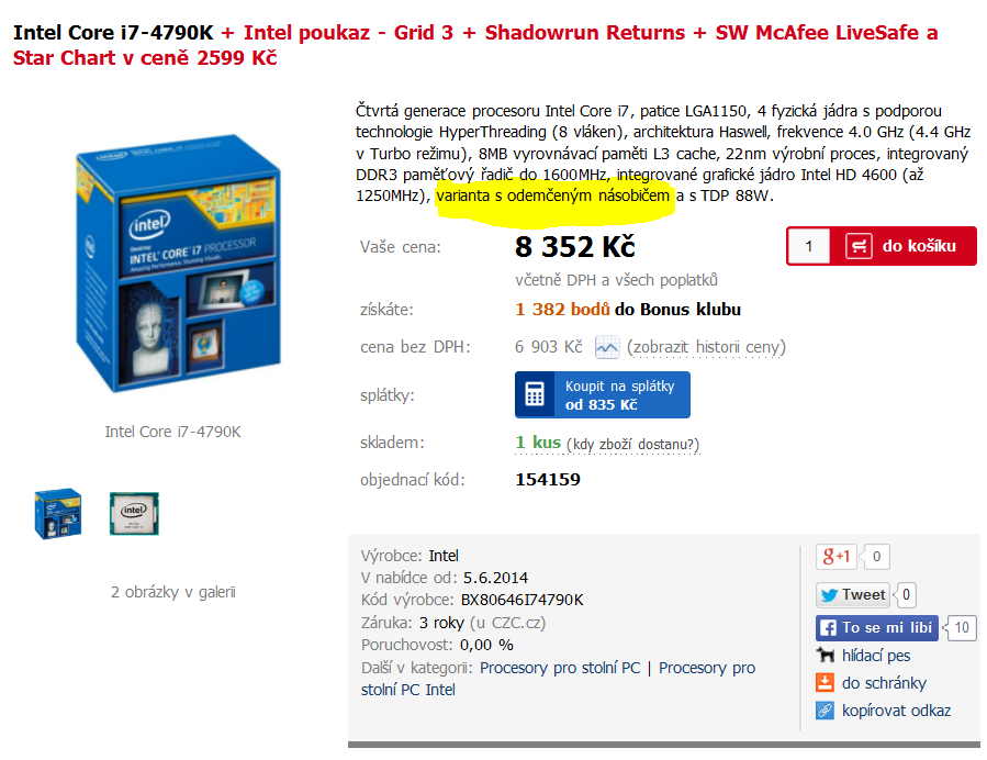

Bohužel procesor nemá otevřený násobič :-( Takty jsou sice super ale i tak je to omezující :-(

i7-4690K má otevřený násobič, a jak jsem psal, tak na taktování je vhodnější než i7-4770K.
viz.:
Uvádím to i zde viewtopic.php?f=44&t=134965#p1063829
A všechny K modely od Intelu jsou odemčené a je to obecně známá informace

Který? Martab tam má 4790K.

Ježiši no jo, super díky moc :-) Už jsem byl smutný.
