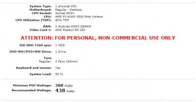

BS: To, že 500W Seasonic je běžně doporučován i k i5 4460 a R9 280X, není novinkou. Tam je ta spotřeba docela podobná vzhledem ke konfiguraci tazatele.
Abychom se dostali k nějakým těm číslům...
Dobrou. :smile:
