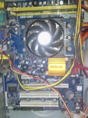

ahoj pomohl by mi někdo vybrat nějaký zdroj do 400w? víc nechci jde o to že pc se mi po naběhnutí plochy vypne a při zapnutí zdroj chvíli chrčí tak si myslím že to je tím.P.S. zdroj chrčí jen když pc zapnu cca po 4 až 6 hodinách jinak ne.díky
Tohle je základní deska tak sna to nějak pomuže

do takové sestavy bych nový značkový zdroj nedával, ale spíš něco z bazaru, nejlépe z osobním odzkoušením http://aukro.cz/pocitacovy-zdroj-fortro ... 07316.html

a proč nic značkového? ta deska není nejnovější já vím ale chtěl bych mít jistotu že nekoupím nějaký šmejd..

Ten zdroj by pak mohl mít větší hodnotu než celé pc, ale jestli chceš klidně kup tu Evgu http://www.czc.cz/evga-power-supply-430w/145429/produkt

Vzhledem k tomu,že tam nemá grafiku a jede zřejmě na integrované,tak by stačil i 300W zdroj.No ale dobrý bude i tento http://www.czc.cz/fortron-ax350-60apn-3 ... 09/produkt
Ta EVGA je zbytečná.

no potřeboval bych nějaký který by pasoval do té desky co jsem přoložil,zdroj kupuji prvně tak nevím co vše to obnáší,a muj limit je 700 kč tak jestli by nebyl levnější zdroj?

Všechny současné zdroje jsou ATX,takže budou pasovat.Tak vem 300W Fortron http://www.czc.cz/fortron-fsp300-60hhn- ... 41/produkt
Jinak už bys musel brát neznačkové a ty už nejsou moc dobré.

vyřešeno,zakoupen zdroj Eurocase 350 w-atx a pc je v pořádku,díky všem :)

Tady se nabízí přísloví " z louže pod okap " .No,ale pokud ti to stačí na dva roky,tak jo.

stačí poněvadž budu dělat menší upgrade celého pc a nevadí že jsem koupil zdroj nový zdroj, za měsíc bude vše nové a zůstane jen stará skříň
