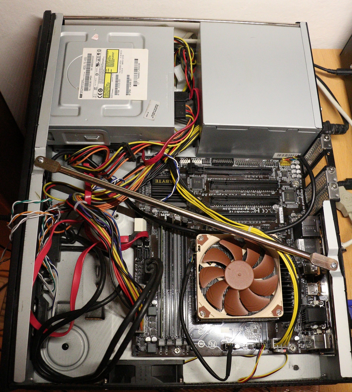

Re: Vlastní multimediální centrum
Do te skrine jde dat vice disku:
Pod mechanikou je pozice na 1x 3,5" disk, na force je videt SATA kabel z disku.
Mezi 3,5" diskem a zdrojem je pozice pro 2,5" disk (tam neni nic)
Vyrezy okolo nichz vede USB3 kabel jsou urceny na montaz ramu pro 1x 2,5" nebo 3,5" disk (kvuli vymene toho disku je to rozebrane).
Na procesoru je nizkoprofilovy chladic Noctua, protoze vodorovne nad chladicem je umisten PCI slot do nejz patri DVB-T tuner.
S gigabitovym ethernetem nebude problem s rychlosti prenosu, nicmene interni disk v HTPC zastane uplne stejnou ulohu.
Na tu Acutake skrin jsem tenkrat taky koukal, nicmene ma naprosto nevhodny rozmer (to Milo je velke presne jako video), pouze USB 2.0 (ta skrin se prodava uz 5 let), navic neni nikde skladem. To Milo jsem vybral asi po 14 dnech koukani na vsechny mozne skrine pro HTPC.
