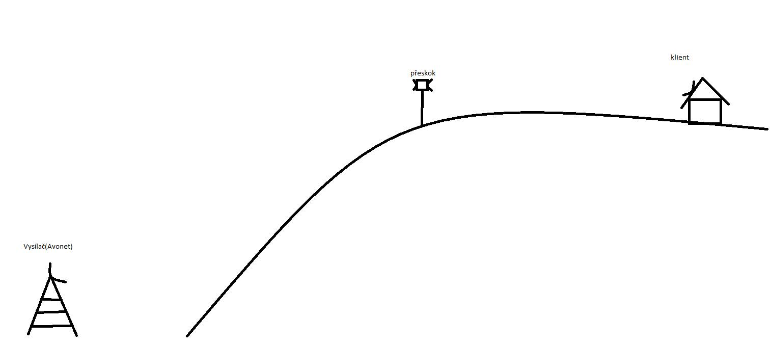

známi bydlí za menším kopcem a nemají tam internet a je moderní doba ,tak by ho potřebovali.má tam síť avonet ,ale bohužel oni nevidí na vysílač brání horizont.Napadlo nás že uděláme přeskok přes horizont (vše je na jejich pozemku)( asi 5 metrů vysoká trubka ,nahoře 2 antény jedna směřuje na vysílač druhá k nim,solární panel ,baterie ).No zarazil jsem se u problému co budu potřebovat (zajímá mě baterie a solární panel ).Vše musí přes den fungovat a zároveň se nabíjet baterie ,aby v letních dnech vydržel jet routřík (nebo mikrotik) až do cca 11:00 .Pravděpodobně routřík pojede na 12 V a asi 0,5 A ,chtělo by to nějaký solární panel který by to stihl nabít i zásobovat.takže ještě nějaký přeskok k baterii.to by pak bylo napojené k routru.

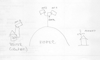

A nechtěl bys to zkusit nejdřív v pasivu? Kdysi jsme takhle pomáhali TV signálu k rozšíření do doliny. Princip byl jednoduchý - na sloupu dvě yagi antény, s propojenými zářiči. Jedna namířená na vysílač, druhá na yagi anténu na baráku.
Mám docela dobrou zkušenost s "kosteleckou" anténou - http://www.ms-free.net/anteny.html
V tomhle případě bys potřeboval tři - jednu namířenou na vysílač, druhou na přijímač (taky plechovka), a ty dvě propojené tím koaxem. Zisk je 10 dB, to by mohlo projít.

Nerozumněl jsi slovu "pasivní"? To by bylo bez zdroje a podobných věcí. Nicméně na WiFi to ověřeno nemám, na TV jsme to používali. Princip snad pochopíš z obrázku. Za vyzkoušení by to podle mě stálo.

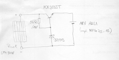

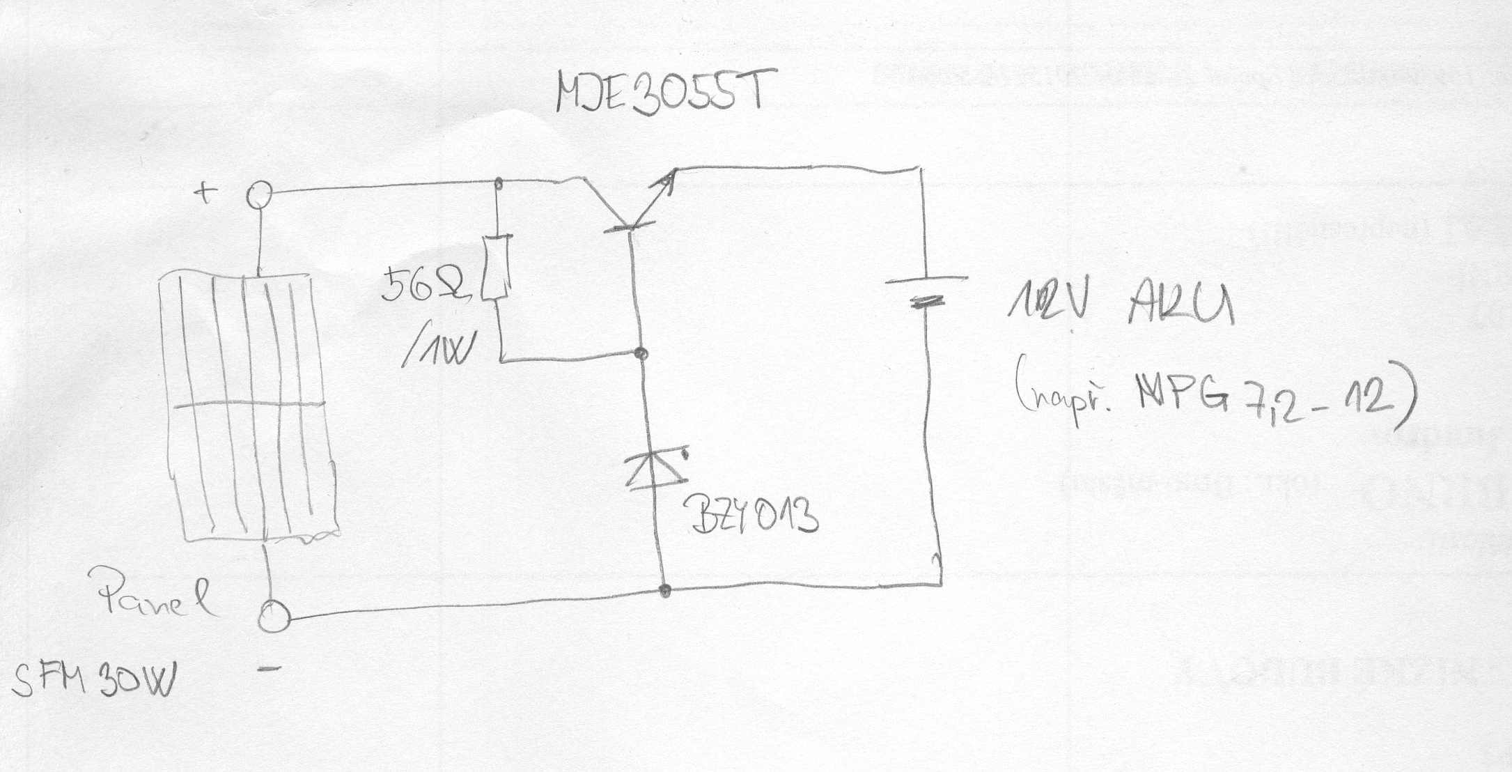

A teď k tomu návrhu napájení. Počítám s proudem 0,5A. Pak nepotřebuješ žádný nabíječ, postačí obyčejný stabilizátor, který postavíš za pár korun (50,-). zapojení - viz. obrázek. POZOR! Tranzistor musí být chlazen! Tzn. přišroubovat na kus plechu, přinejhorším můžeš koupit nějaký chladič.
Panel: http://www.gme.cz/fotovoltaicky-solarni ... w-p522-066
Aku: http://www.gme.cz/oloveny-akumulator-sh ... h-p540-304
