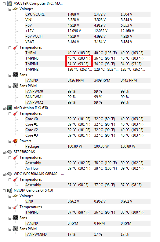

Zdravim procesor uz bezi v doske v poriadku tak som zdvihol takt zo zakladu 2.8 na 3.4 a v occt som mal po par minutach na cpu 45 stupnov a na doske nejakych 49 su to v poriadku teploty na tu dosku? Dakujem za rady.
Edit: ale cez everest mi ukazuje o 15 menej, speedfan ukazoval tiez menej, ale zas hw monitor ukazoval 49 tiez ako wise care 365 tak neviem ktorym teplotam verit, test bezal 15minut

Teploty pod 50°C se dají označit za velmi dobré, a spíš bych věřil tem vyšším, přecejenom 30°C v zátěži je na vzduchový chladič moc málo...

myslím teploty len zakladovej dosky že boli rozdielne s inymi programami, teploty CPU boli skoro rovnaké čiže : na tych programoch bol rozdiel teplôt 15 stupnov ale len na doske

Tak to mohly brát každý z těch programů údaje z jiného čidla.

šak to že samizda na doske su 2 čidlá, jeden ukazoval napr. Everest na jednom prave teraz ukazuje 34stupnov a cez aplikaciu wise 365 ukazuje 38
--- Doplnění předchozího příspěvku (19 Úno 2015 19:08) ---
to že ta druhá teplota by bola v poriadku ale ta 1 sa mi zdá moc vysoká,tým že doska nieje uplne najnovšia sa bojím ale možno uplne zbytočne riešil som to aj s tym chalnom čo som od neho CPU kúpil a povedal že to je v pohode teplota , že on maval v zataži aj 55 stupnov tak neviem , možno ta vačšia teplota je priamo pri CPU neviem
