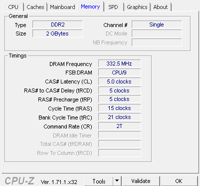

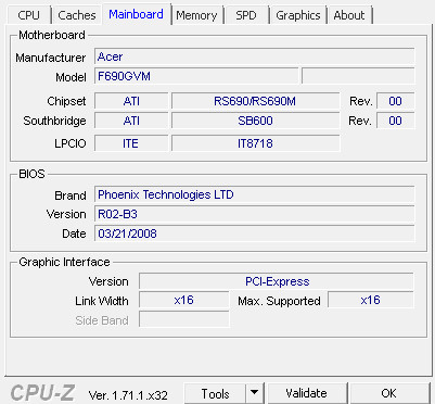

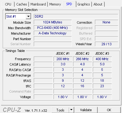

Nechci kvůly tomu rozšroubovovávat celou skříň, tady máte screeny základní desky a ramky od cpu-z
--- Doplnění předchozího příspěvku (11 Črc 2015 12:29) ---
a mimochodem mám si koupit DDR2 nebo DDR3?

No vzhledem k tomu, že deska má pouze DDR2 sloty, tak pokud by sis koupil DDR3, tak by sis ji moh tak maximálně vystavit do vitrýny...
Co máš vlastně za zbytek PC, aby ta snaha na to GTA V nebyla nakonec uplně zbytečná...
