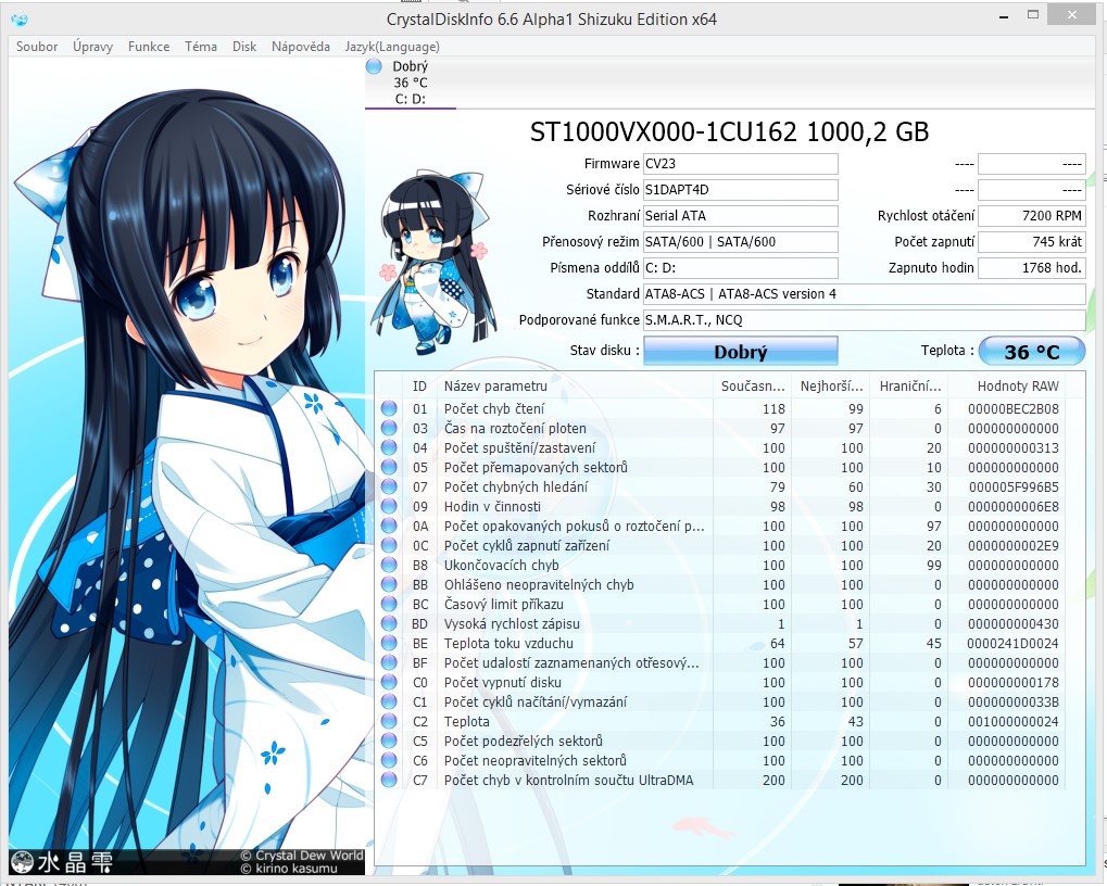

Zdravím, od včera mě nějak začali padat aplikace nikoliv system jenom aplikace google
nějak jsem jsi všiml že mě disk nějak o něco víc hrčí.
Je disk v pohodě ?
Re: Je disk v pohodě ?

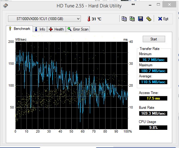

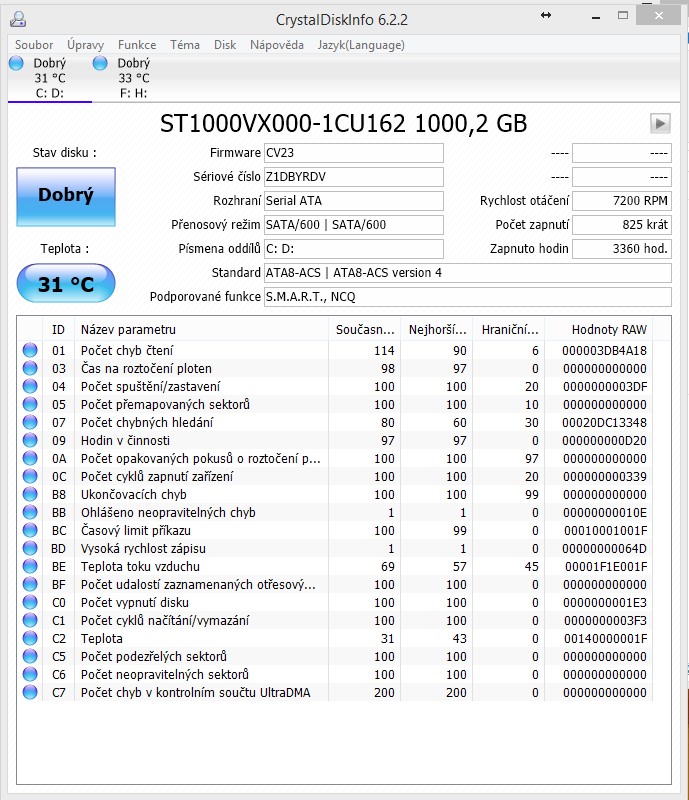

0xBB & 0xBC zase tak v pořádku nevypadají. Postni sem výsledek z programu HDTune kde otestuj rychlost disku.
Je to Seagate, takže CDI v některých atributech ukazuje zkreslené hodnoty.
Stáhni SeaTools a nech proběhnout nabídnuté testy. Jestli všechny skončí PASS, můžeš mu ještě věřit. Jestli byť jen jediný skončí FAIL, chystá se do věčných lovišť, takže zálohovat a vyměnit.
"Je to Seagate, takže CDI v některých atributech ukazuje zkreslené hodnoty."
Zkreslene hodnoty ukazuje naopak WD - misto priznani chyb pri cteni (coz je spravne) ukazuje 0 (coz neni pravda).
Je to hned parametr 01, kazdy disk tech chyb generuje miliony uz z principu sve funkce. Tudiz to ze je tam mrak chyb a porad pribyvaji je OK.
Nicmene, pokud disk chrci muze to byt znak ze problemy ma lozisko motoru - coz zadny SMART nedokaze odhalit.
