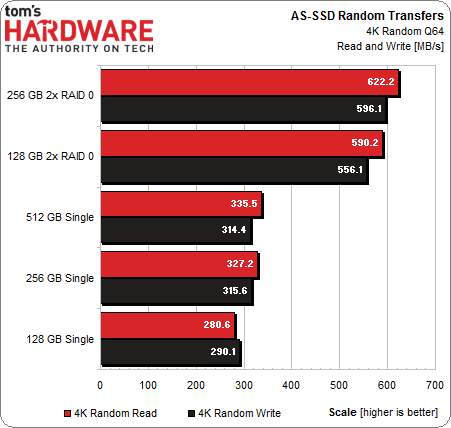

Podle 1. přílohy, bych bral RAID 0 - http://www.tomshardware.com/reviews/ssd ... 485-4.html
2x rychlejší než 1x 500GB SSD (Vím, co to je a co to dokáže po* ;-) )

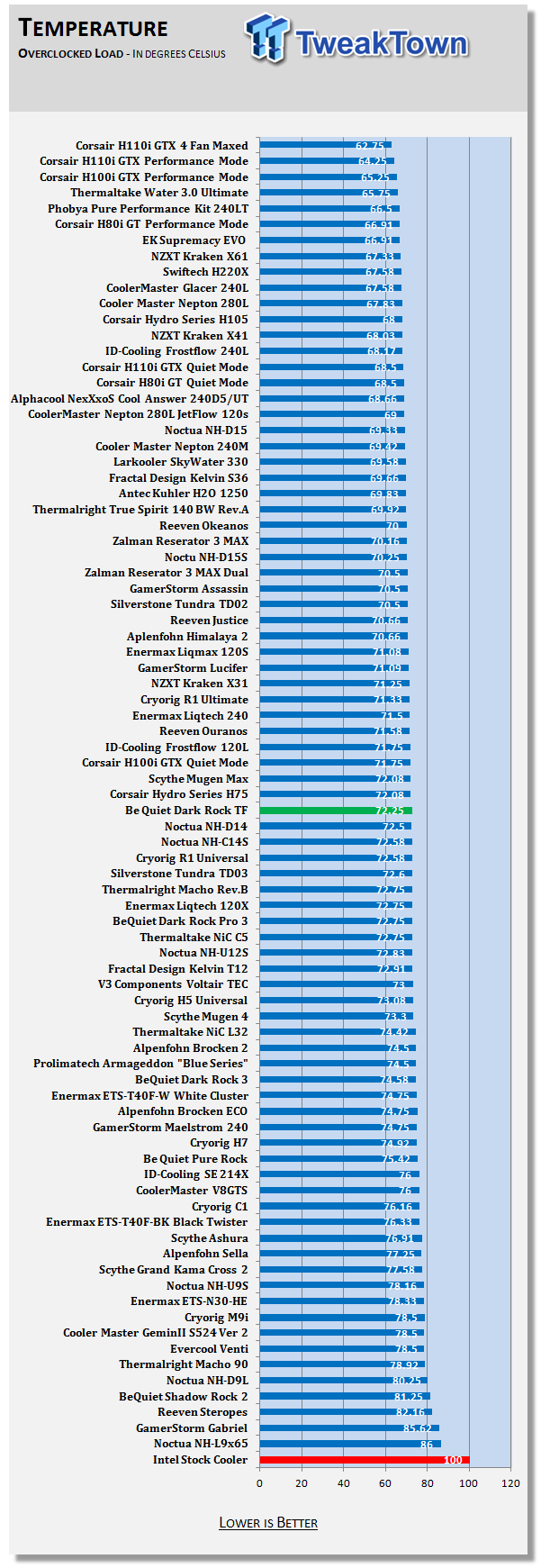

Klidně bych se nebál zahnat CPU až na úplný okraj skály. Ale bral bych podle 2. přílohy Corsair Hydro Series H100i GTX
Jestli chceš vzduch, tak buď Mugen MAX, nějakou Noctuu D15, nebo pak z nějaké jiné stránky Phanteks, Raijintek nebo CRYORIG.
