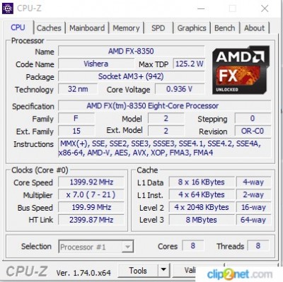

70 stupňů mam při zátěži a to maximálně v klidu mam 20-25 stupňů s procesorem jsem nic nedělal rychlosti jsem neměnil ale procesor mi běžel normálně pak mi odešel chip na biosu u základovky tak jsem jí dal reklamovat záíkladovku mi dali novou tak jsem vše napojil reinstaloval operační systém nainstalovat vše co je potřeba a od té doby mi to dělá.
Dodatečně přidáno po 1 hodině 36 minutách 2 vteřinách:
Opraveno moc se všem omlouvám za zdržování ale děkuji za pomoc všiml jsem si že mam malou frekvenci jader tak jsem se koukl na ostatní články co se tu psali a zjistil jsem že mi v tom servisu museli zapnout slow mod na základní desce vše už funguje tak já má a znova děkuji všem za ochotu a pomoc :-) :-)
