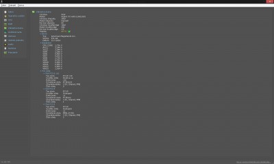

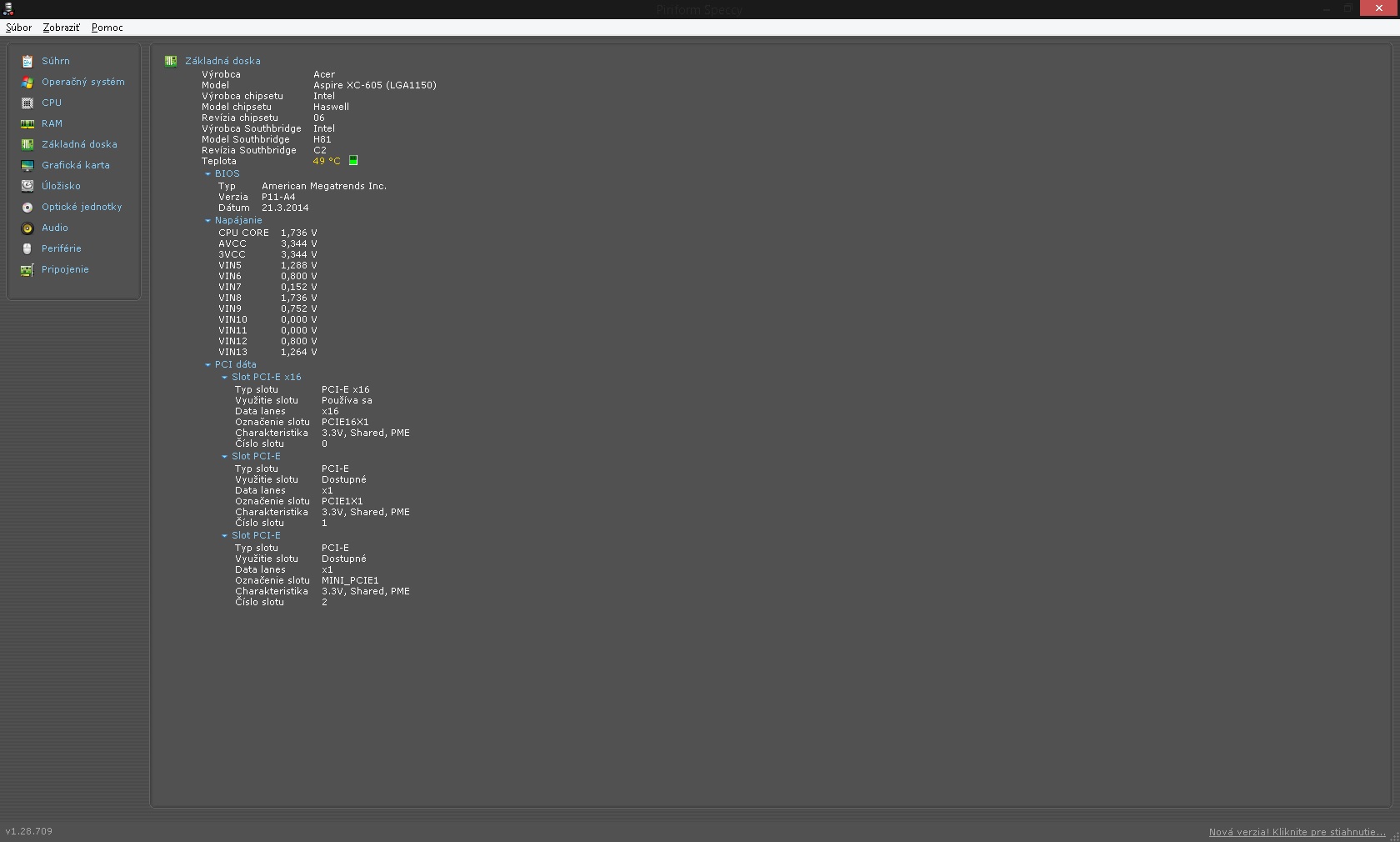

při jakém zatížení má tvá deska oněch 50 stupňů? (viz screen).. co máš za case (včetně kolik ventů máš v case)..
pokud bez většího zatížení, doporučil bych ti koupit i novou desku..
osobně mám MSI b85-g43 (viz popisek) a bez zatížení mám teploty okolo 32-36 stupňů, v zátěži okolo 42-44 stupňů..

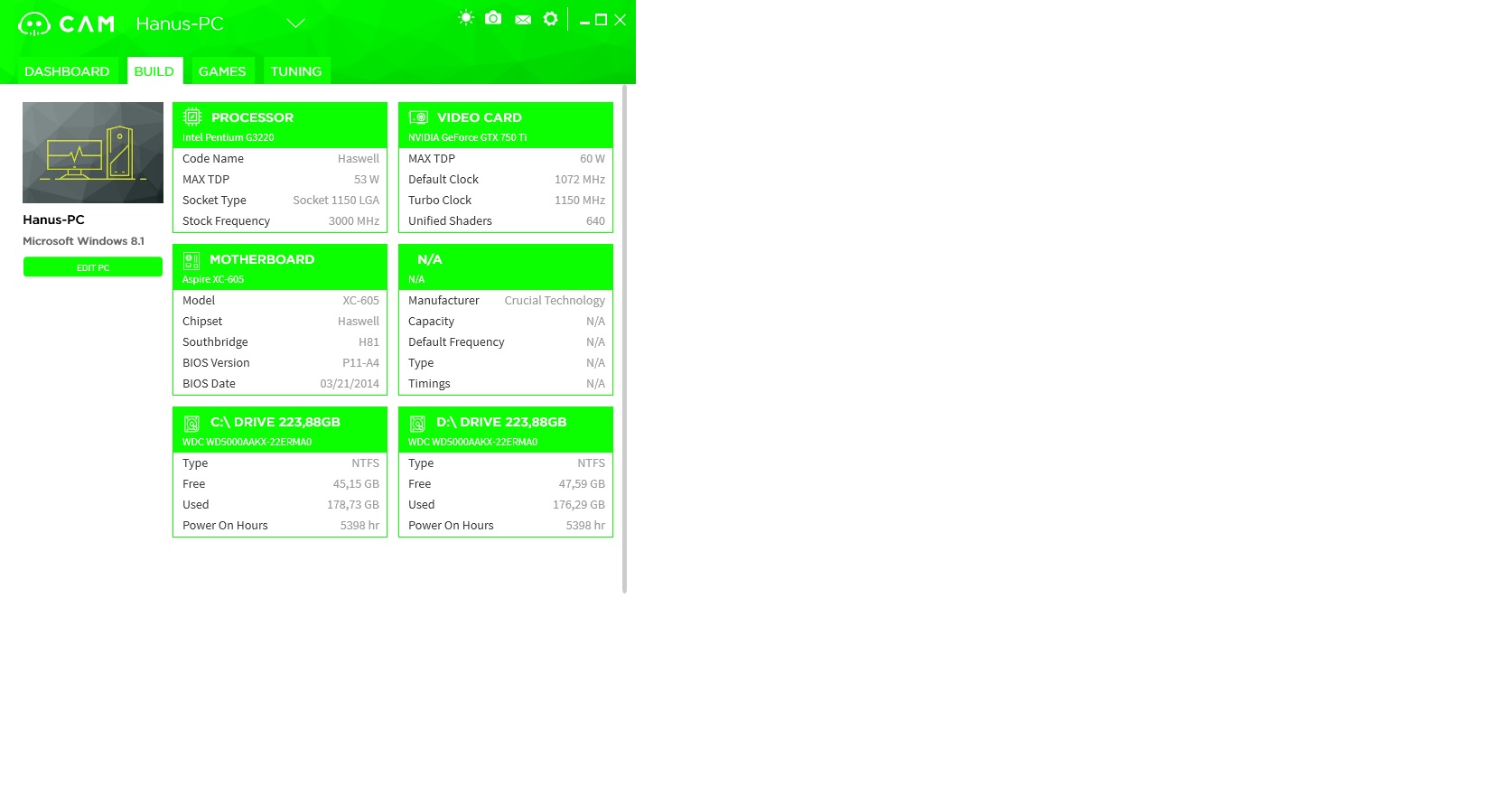

Řekl bych, že to bude toto:
Ten počítač se s i5-4460 prodával, takže ten CPU tam pojede (chladič co tam je stačí), ale pokud to chceš na hry, tak tam stejně nedostaneš rozumnou grafiku. A celkově, ten PC je prostě postavený špatně, tomu nepomůže ani svěcená voda, pokud to chceš na hry...

Proc resis teplotu chipsetu 50C? Zrovna tomuhle kusu kremiku to vubec nevadi.
K otazce, chladic na procesor staci, ten co je dodavany k procesoru.

Re: Výmena CPU
Ale ja mam case Evolveo K2
Dodatečně přidáno po 3 minutách 56 vteřinách:
Tych 50stupnov bolo po hrani hry asi 2 hodin
Teraz mam grafiku GTX 750 Ti ktoru sa nechystam vymenit pretoze ju mam len rok a dalsie peniaze navyše nemam
A ano pc pouzivam nahranie hier,sice ta grafika nieje nic extra ale este vydrží

Re: Výmena CPU
jo, gpu je ještě v pohodě :)
teploty: pokud je to po hraní tak více méně taky..ale záleží na tvých financích - osobně bych novou i5tku nesvěřil ničemu od acer a evolveo
