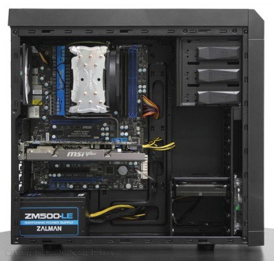

Wow! Ten cable management je celej tvůj problém proč se sestava přehřívá + box chladič = nedostatečnej airflow. Takže, v první řadě bych to celý udělal znovu, postahoval páskama a kabely schoval za základní desku aby tam mohl proudit vzduch. Pak dokoupit chladič na procesor a vyměnit původní ventilátory ve skříni za 4ks Arctic F12 Silent.
Dodatečně přidáno po 15 minutách 38 vteřinách:
Není to přímo tvoje skříň, ale názorná ukázka toho jak by to mělo vypadat.

Dobrá...to je velice pěkně uspořádaná bedna. Děkuji moc za rady, objednám nové chlazení a nechám PC raději předělat odborníkem.
