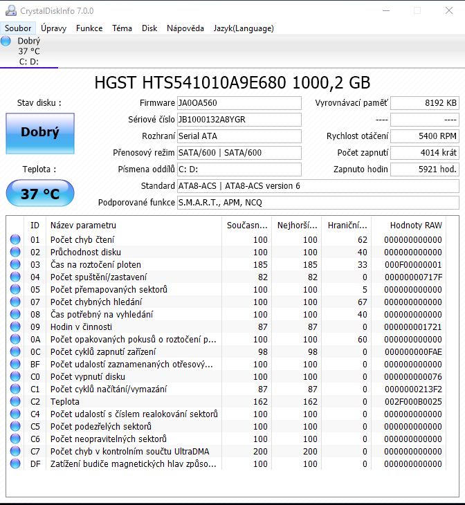

Zdravím. Poslední dobou mám problémy s diskem. Podle Crystal disk info předpokládám, že pomalu táhne do pryč. Chci tedy koupit nový. A to tímto způsobem. Místo mechaniky chci dát také disk. Teď jen přemýšlím, zda toto udělat. Chtěl bych nahradit původní disk za SSD (okolo 500-750GB), a místo mechaniky dát HDD (nový). Ovšem spousta lidí mě odrazuje od SSD, že prý bych ho mohl zapisováním velmi rychle zrušit. Na zápis a data (filmy, hudba..) bych používal HDD místo mechaniky, SSD na systém, programy, hry... Vyplatí se tedy vůbes SSD disk kupovat? Láká mě zrychlení, ale bojím se abych ho brzo neodepsal. Nebo jsou na tom moderní SSD disky už lépe? Děkuji
