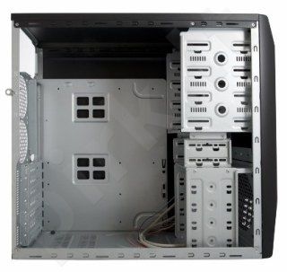

K tomu ventilátoru:
Pokud je tohle tvoje skříň (našel jsem ji podle názvu LOGIC B37), je na ní vidět, že má vpředu dole pozici pro přední ventilátor. Ventilátor přiděláš buď tak, že odděláš přední plastový panel a dáš ho tam, nebo podle obrázku by se možná mohl ventilátor dávat zevnitř. Takže by jsi musel oddělat koš na disky i přední panel, ventilátor vložit zevnitř a zašroubovat jej z pozice předního panelu.

Ten ventilátor dole už mám.. 120mm ventilátor. Ale rád bych ještě další. Jsem chtěl ventilátor v těch krytkách plastových na HDD co tam jsou venku jsem chtěl vyřezat otvor a vyvrtat dírky a dát tam 80mm ventilátor .. Budu tam mít ještě i tak možnost napojit další HDD panely a i mechaniku kdybych chtěl.
