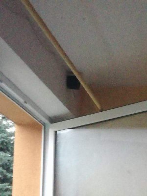

Reproduktory su nejake creative cambridge su uz trochu starsie. A nemá to byť na batèrie. Repraky su zavesene na stene a a pesnicky chcem prehravat cez mobil cez kabel. Napajanie bude zo siete, preto som spominal to trafo.

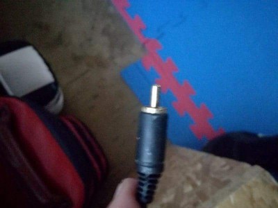

Su to take repraciky s touto koncovkou.
