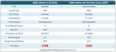

zdravím, po anabazi na netu jsem nakonec objednal procesor AMD Athlon II x4 610e, AM3, 45w, 2.4GHz
ale nevím jestli jsem udělal dobře. Snad to bude ok.
K tomu chci koupit paměti " aukro.cz/ddr3-8gb-2x-4gb-1333mhz-samsung-6924289679 " ale nevím jestli pojedou
v režimu Dual Channel ?
děkuji za názory a rady

ten procesor je slabota, ale určitě sis polepšil, minimálně při využití více jader (viz srovnání)... paměti v dual channelu pojedou, pokud je dáš do správnejch slotů...

Nejak prestavam chapat, co je vlastne cilem.
Na prehrani filmu v HEVC s 10bit barvama je treba procesor, co ma aspon 5000 bodu v passmarku.
Tedy nejak nechapu nahrazeni 13 let stareho procesoru co ma 1000 bodu procesorem starym 10 let co ma 2700 bodu v passmarku.
A to ma jako slouzit dokonce ke strihu videa ? Vzdyt ho to nedokaze ani prehrat.
Pricemz i ta nejlacinejsi I3-8100 za par korun ma pres 8000 passmark bodu.
Uz jsem to rikal nekolikrat, kolega pritahl pred rokem se zberneho dvora dva pocitace s I5 a I7
ktere jsou samozrejmne nekolikrat vykonnejsi nez toto a byly zadarmo.
