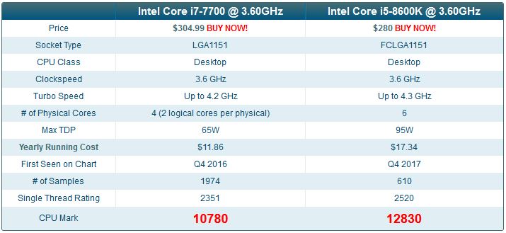

Řekl bych, že i5 8600K bude o něco výkonnější než i7 7700. Samozřejmě za předpokladu, že využješ OC, jinak to nemá ani smysl kupovat a vystačíš si s 8400 (anebo vemeš i7 8700), to je s tou 7700 tak nastejno.

posuď sám výkonově v tabulce, 8600K je ale v základu, takže taktnutim to eště vzroste...
samozřejmě se eště nabízí možnost Ryzenu 2600 s B350 deskou...

Zůstal bych teda ve finále u FHD 144Hz. QHD se 144Hz mi přijde asi trochu mimo pro 1070ti, ne?
Pokud jde o ten procesor, taktovat asi nechci. Ještě jsem si na to nevyhradil čas, abych si to pořádně načetl. Úplně se tomu nebráním, ale zatím na to nemám chuť a pokud v defaultu neuvidím mezi non K a K procesorem moc rozdílu, tak se na to asi vykašlu a počkám s upgradem.
i7 7700 se dá bazarově sehnat kolem 4 tisíc. Deska mám relativně novou, takže bych to spíš viděl tak, že bych přeskočil generaci a vystačil si s i7 7700, dokud vyloženě nebudu potřebovat upgrade.
Myslel jsem, že bude mezi procesory (Kaby/Coffee) nějaký markantnější rozdíl a investici bych nějak ospravedlnil, ale takto mi to přijde asi zbytečný.

tak 1070Ti na QHD dostačovat bude, příplatek za GSync je dle zkušeností zbytečnej... rozdíl mezi tvym současnym procesorem a i5-8400 je docela markantní, 7700 ten rozdíl poměrně stáhne, ale je třeba si uvědomit, že bazarovou i7-7700 pořídíš třeba jak řikáš za čtyřku, ale i5-8400 se zárukou seženeš klidně jen o pjéťo víc (plus nová deska samosebou)...
