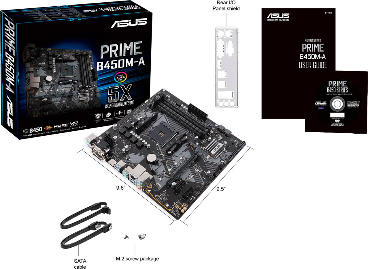

K základní desce dostanete dva černé SATA kabely, IO shield, manuály a CD s ovladači.

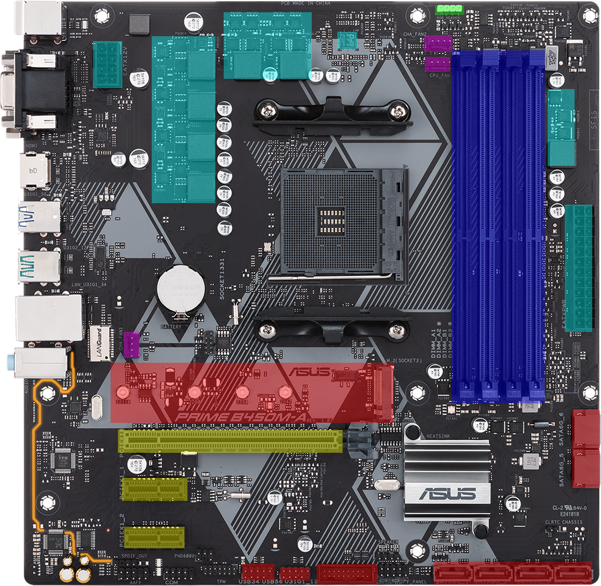

Rozbor zákkladní desky
Obrázek
6x SATA 3, 1x USB 3.0, 2x USB 2.0, 1x M.2 22110
4x DIMM DDR4, až 3200 MHz, maximální kapacita 64 GB
1x PCI-E x16 3.0, 1x PCI-E x1 3.0
1x EPS, ATX 24pin, 4 fáze pro CPU, 2 fáze pro SOC, 1 fáze pro RAM
1x CPU fan, 1x PUMP fan, 1x SYS fan
RGB konektor

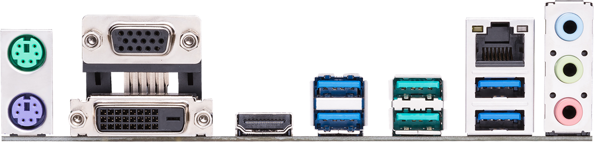

2x PS/2
VGA, DVI
HDMI
2x USB 3.1 Gen1
2x USB 3.1 Gen2
LAN, 2x USB 3.1 Gen2
Audio

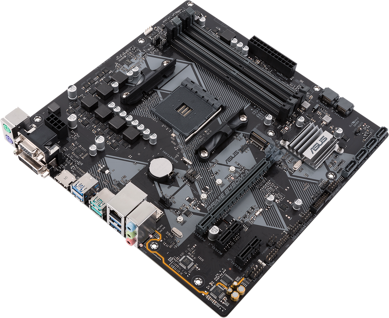

Deska má černé PCB s šedými pruhy, chladič chipsetu je stříbrný, VRM žádné chlazení nemá. PCI-E x16 slot a "řez" PCB, který odděluje zvukovou část, mají oranžové LED. Na desce však najdete jeden čtyřpinový RGB konektor.

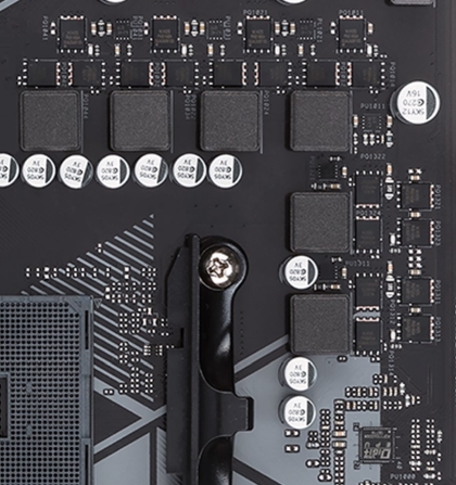

VRM je stejné jako na TUF X470 nebo B450 STRIX, tedy 4 fáze pro CPU Vcore a dvě fáze pro SOC. Jedná se o zcela dostatečné napájení pro šestijádrové Ryzeny nebo APU. ASUS na této desce šetřil a nepoužil žádné chlazení VRM. To však není zásadní problém. Naměřil jsem totiž podobné teploty jako na TUF X470, která má dva malé chladiče VRM.
ASUS si nevyrábí vlastní kontroléry napětí. Bohužel se mi nepodařilo zjistit, kdo je opravdový výrobce.
Datasheety:
High side MOSFET: http://www.onsemi.com/pub/Collateral/NTMFS4C10N-D.PDF
Low side MOSFET: http://www.onsemi.com/pub/Collateral/NTMFS4C06N-D.PDF

VRM jsem potrápil procesorem Ryzen 5 1600. Bez přetaktování se teplota napájení držela do 70°C, což je překvapivě nízká hodnota. Po přetaktování teplota rychle překročila 110°C. To se na takové desce dá čekat. Teploty jsou velmi podobné desce X470 TUF od ASUS, kterou jsem nedávno testoval, což také dokazuje, jak slabé chlazení na ní ASUS použil.
Procesor Ryzen 5 1600 se mi podařilo přetaktovat na 4 GHz při 1,42 V, Ryzen 3 2200G na 4 GHz při 1,4 V. ASUS se sice vykašlal na chlazení VRM, neořezal však nastavení v BIOSu. Můžete si nastavit LLC, optimalizaci VRM i frekvenci MOSFETů. To nenabízí ani některé X470 desky od GIGABYTE, ASUS si tedy v tomto případě zaslouží pochvalu. Paměti s čipy Samsung B-Die se mi podařilo nastavit na 3200 MHz CL14 při 1,35 V.
