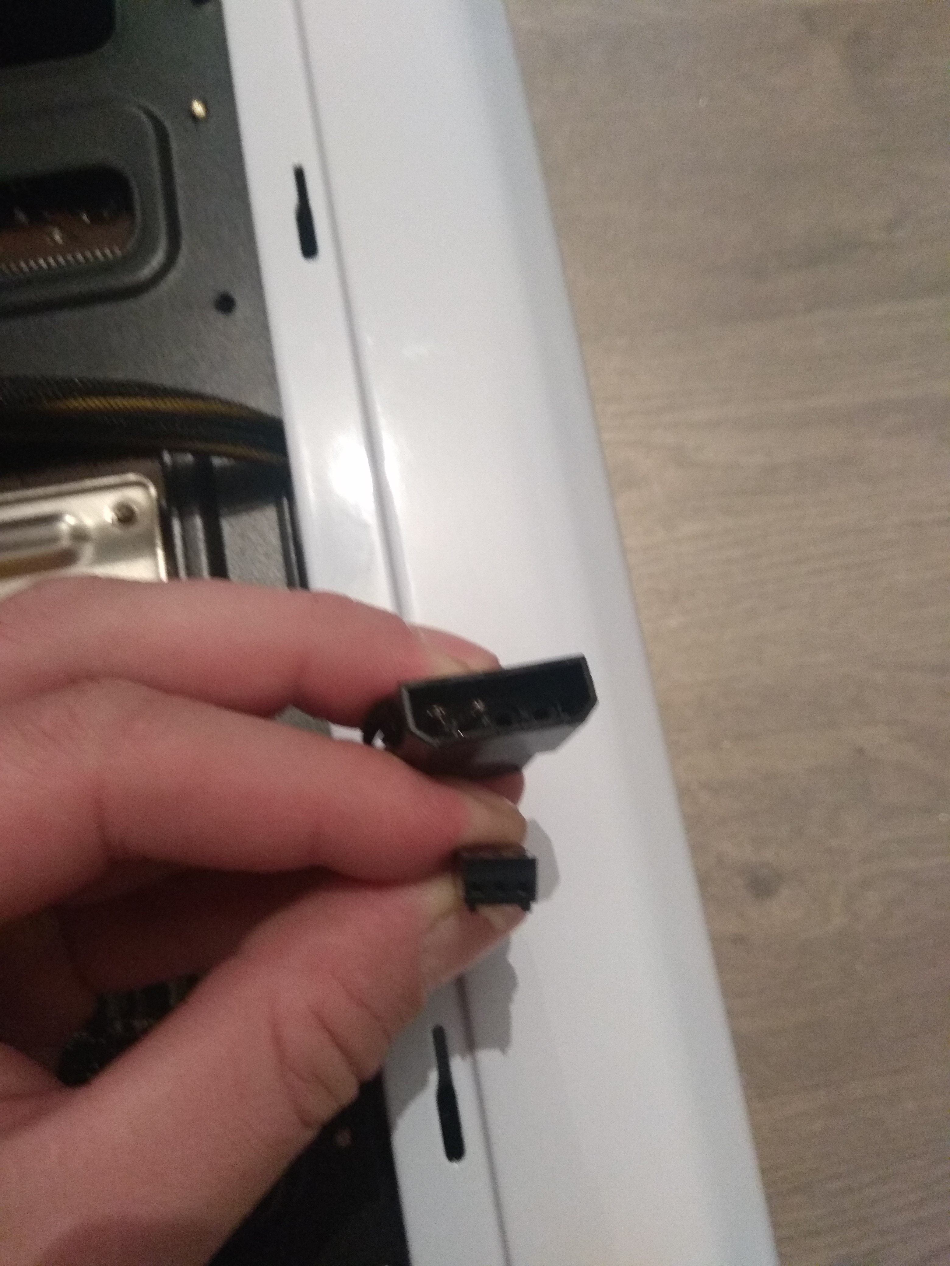

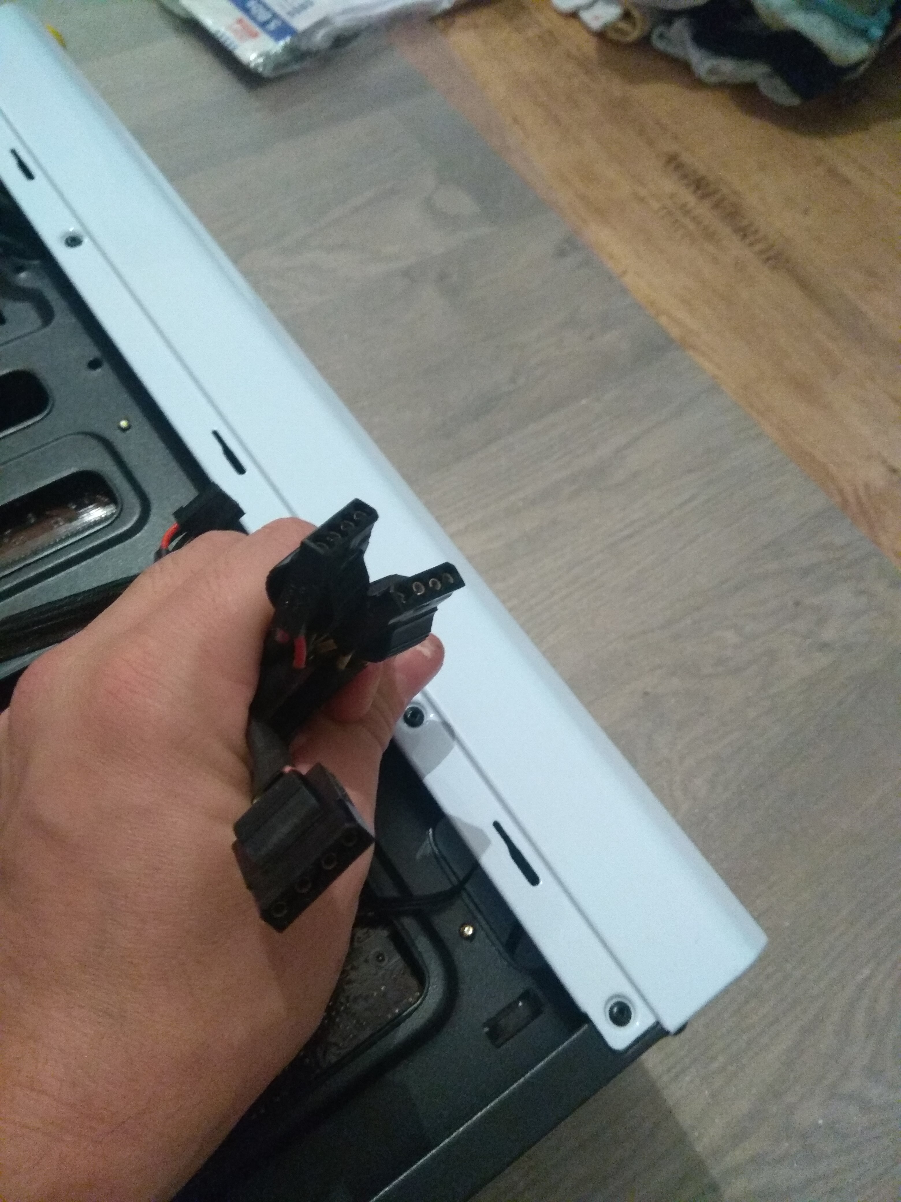

Koncovky větráků:
Toto mi kouká že zdroje ale nevím jestli to lze napasovat, popř použít redukci

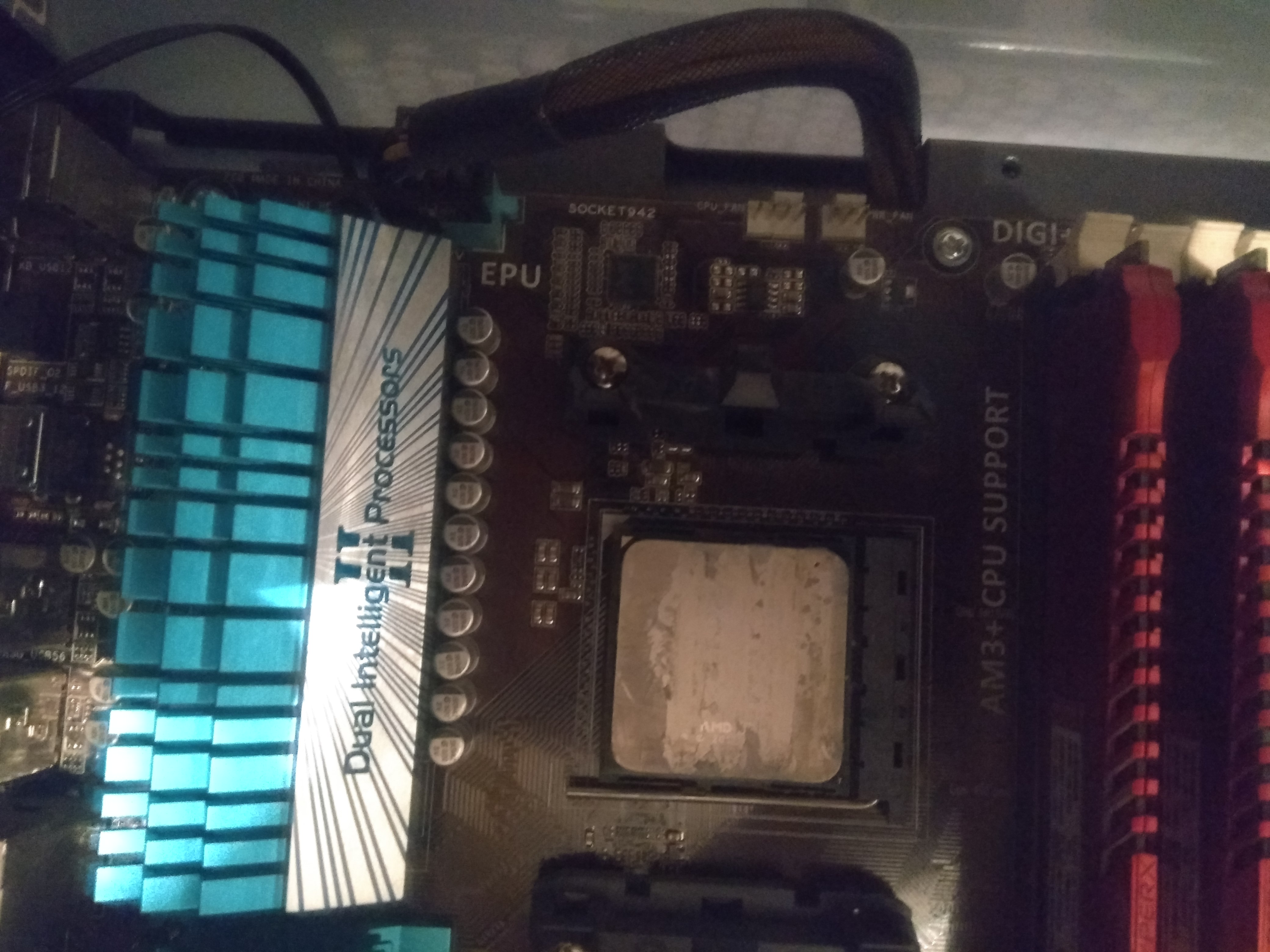

A tady jsou 3 piny 2x ty jsou mi celkem jasný a jeden volnej 4 PIN (druhej je na chlazení k CPU) . Víc jsem toho nenašel...

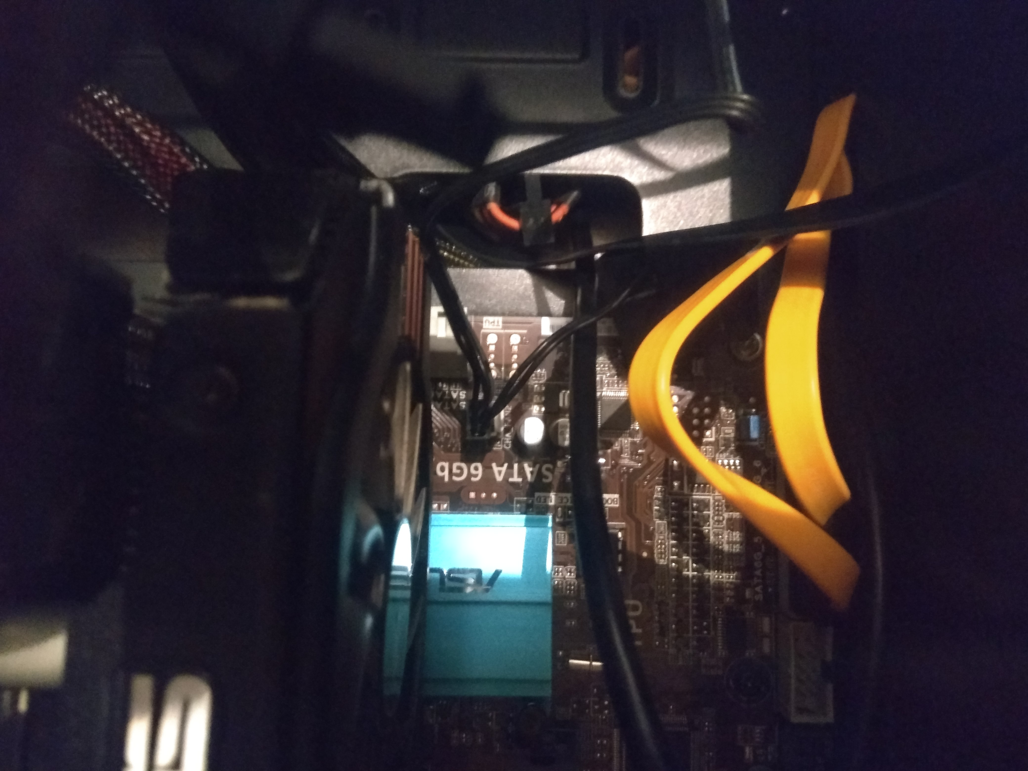

3 PIN už zapojen

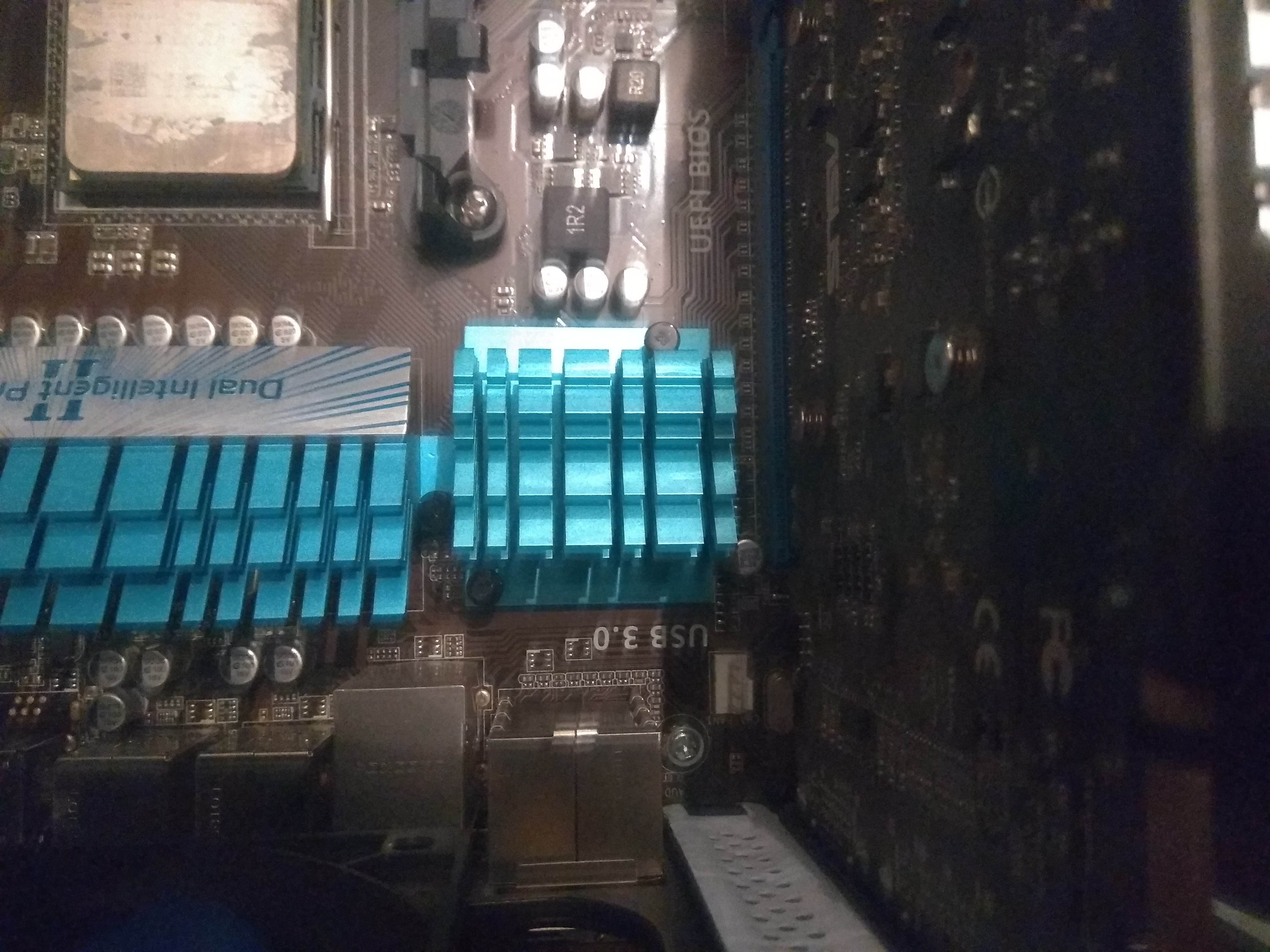

A 4 PIN

Do základní desky. Máš tam 2x CHA_FAN konektor (3pin+4pin). Když nebudou stačit konektory, tak použij redukce např. Arctic PST Cable. Všechny ventilátory můžeš navěsit na jeden konektor.
