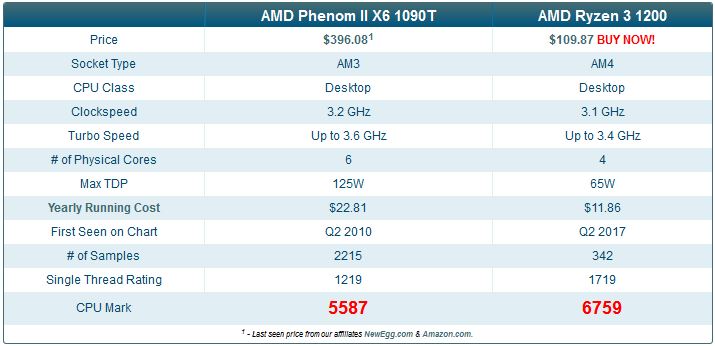

ještě jsem tu grafiku nezkoušel ale jeste dotaz kdybych kte grafice koupil jenom tudle zakladovku https://www.alza.cz/asrock-970-pro3-r2-0-d521708.htm tak už by problem nebyl nikde že ? grafika by sni nemela problem a narval bych do ni stavajci procak i ramky. ja si nemůžu pomoct ale ryzen 1200 je uplně to same co AMD Phenom II x6 1090T s rozdilem že ryzen ma 4 jadra to je jak z blata do louže a investice za tu zakladovku neni tak velka

to by už fungovalo, ale do teho nemá cenu už žádný prachy dávat... rači chvíli vydrž, něco našetři nebo se nech od někoho založit, ale tohle by bylo látání starýho pytle...

Ryzen 1200 je uplne to same, jenze PODSTATNE vykonnejsi.
Pocet jader je k nicemu, kdyz vykon kazdeho jadra stoji za starou backoru a hry
vyuzivaji ty jadra maximalne 4. Pouze nektere novejsi hry umeji vyuzit 6 nebo 8 jader.
Do historicke AMD FX platformy z roku 2011 nema smysl investovat ani korunu.

tady je máš porovnaný, mrkni na rozdíl ve výkonu v předposlednim řádku, celkovej výkon je pak i přes šest jader u Phenomu nižší... nejde o počet jader a frekvenci, ale hlavně o architekturu...

Nechápu, jak si lidí stále můžou myslet, že čím víc jader, tím vyšší výkon. To je jakdybys porovnával výkon auta podle počtu kol... Co myslíš že bude rychlejší 6kolý autobus nebo 4kolá Fabie?

ja sem todle ale nikdy netvrdil ze cim vic jader tim vyšši vykon ja jsem psal že to je jak z blata do louže zainvestuju 6k za ramky, zakladovku a procak budu mit ryzen 1200 za to a muj vykon stoupne o kolik 1200 nevim čeho :) chtěl jsem zaplatovattudle starou šunku koupit grafiku dokavať na ni ty prachy mam a neprošustroval jsem je za pi... :D a časem koupit něco lepšího bez grafiky a tu si tam jen lupnout z tohole šrotu

dyš jinak nedáš, tak nejdřív kup tu grafiku, a dyš s ní ta deska nebude fungovat, tak kup ňákou použitou desku s podporou UEFI za pár pětek, ale rozhodně do teho neházej sedumnáct stovek...

Vymen grafiku a uvidis mirny narust fps.
Vymen procesor, desku a grafiku a uvidis vyrazny narust fps i se stavajici grafikou.
Co ma vetsi smysl ?
Jakoukoliv vykonnejsi grafiku bude brutalne brzdit ten AMD-FX procesor a to az
na 50% jejiho vykonu.

Ale to nemůžeš tak brát. Uchází ti jedna věc, je to jen hloupý benchmark, který počítá jen hrubou sílu... Ale ty hry vůbec nejsou optimalizovány pro takovou architekturu, protože je na hry nikdo neměl, jelikož neměli žádný úspěch. Navíc těch 6 jader se zas v tak moc hrách ještě nedá moc využít, zato 4 jádra dokáže využít snad už ledacos, takže výkon bude ještě o to nižší, navíc jak vidíš, už i ten benchmark ti ukazuje, že je ten Ryzen o poznání výkonnější a jednovláknový výkon není tak tristní. Zkrátka a jednoduše, kterýkoliv Ryzen bude mnohem výkonnější než ta historie jménem Phenom II X6. Bavíme se tady o procesoru typu Ryzen 1200, takový Ryzen 2600 to už zuřivě rozdupe na prach.

když u hry spustim spravce uloh tak využití GPU 100% a Cpu -40-50% tak mě todle tvrzení pořád nějak nesedí jako ok rad si necham poradit ale pls vysvětlit tedy

Kolik jader ma procesor ?
Kolik jader umi vyuzit hra ?
Uz je ti jasne, ze hra ktera neumi vyuzit 6 jader (napr Battlefield 1 umi) nikdy nezatizi ten procesor na 100% ?

Tu slaboučkou GTX 550 Ti uživí snad všechno, ovšem jak tam hodíš tu RX 570, tak to už využití 100% asi ani zdaleka nebude dosahovat, když je nesčetněkrát výkonnější.
Ale kup si co chceš a co uznáš za vhodné, koneckonců tu nejsme od toho, abychom ti jenom něco vnucovali a přesvědčovali, že to tak bude opravdu lepší. Pokud věříš jen té vlastní pravdě, tak směle do toho, však názor každého už tady máš a to takový, že takového stařečka už prostě neoživíš nijak a ani se o to nemá cenu pokoušet. Jen potom nechápu smysl zakládání tohoto vlákna, když máš vlastní hlavu.
