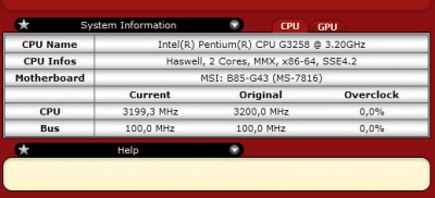

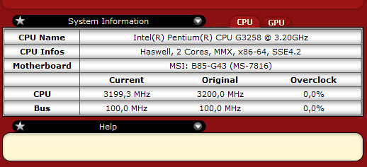

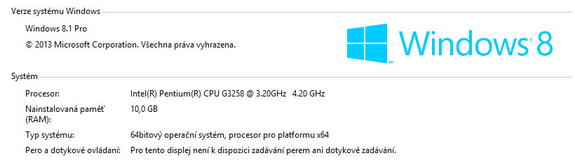

Zdravím chlapi,
Nataktoval jsem procesor na 4,20GHz.
Widget který používám na ploše ukazuje 4,20GHz, když najedu do systému v ovládacích panelech taktéž 4,20GHz. Ale když pustím program OCCT tak při testu ukáže pouze 3,20GHz.
Kde může být chyba, že ukazuje program OCCT 3,20GHz?
Potřebuji zjistit teploty CPU když dám test. Ale na 4,20GHz se mi zdá teplota docela dost malá. Vystoupá na 58°C.(Test jsem nechal běžet přes 20min)

Zkus jiný test a kontroluj přes CPU-Z.

Když spustím test na OCCTm a koukám na CPU-Z tak také ukazuje jenom 3,20GHz.

A když pustíš něco jiného, náročného na CPU, tak frekvence vyletí nad 3,2GHz?

V CPU-Z a OCCT ne. Na Widgetu ano.

Procesor jsem nataktoval zpět na 3,20GHz, a poté zase na 4,20GHz. Nyní už ukazují všechyn programy 4,20GHz.
