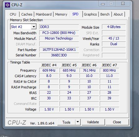

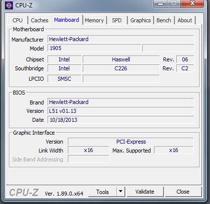

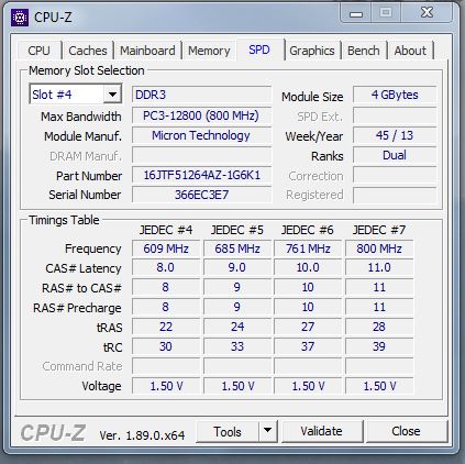

potřebuji na svém pracovním PC doplnit paměti RAM.
Jedná se o počítač HP Workstation Z230 (odhaduju rok okolo 2014, v nynejších katalozích HP najdete pod označením Z230 nadupanější stroje). Jo a není to verze SSF, klasický tower. PC je využíván hlavně pro práci v klasickém CADu.
Nenašel jsem pořádnou specifikaci základní desky z onoho modelu, tak nevím, co max. si můžu dovolit do toho nacpat. Případně aby to mělo nějakou cenu. Pokud bych tam narval nějaké 1333MHz a stejně by to ty stávajicí ramky táhly dolů? Nevím, nebo jestli by bylo lepší koupit 2x8Gb a vyhodit stávající RAMky?
V desce jsou 4 sloty, z toho jsou obsazeny slot 2 a 4. Počítám, že 16Gb mi bude pro práci stačit.
Dle CPU-Z je v něm toto:
CPU: Intel Core i5 4570
Deska: HP model 1905 (viz přiložený obrázek)
Ram: 2x Micron Technology DDR3 PC3-12800(800MHz), 4GBytes (viz přiložený obrázek)
OS je samozřejmě 64bitový, Win 7.
Budu rád za názor zkušeného odborníka na HW.
Díky.

A mám tam nechat ty 2x 4Gb 800MHz co jedou v dual channel režimu a přikoupit další 2 s 1600Mhz? Nebo je raději vyhodit a nechat tam jen ty 1600MHz. Máme vyzkoušeno na jiných stanicích, že víc než 16Gb nevyužijem, takže je mi to celkem jedno, jestli se ty staré dají uplně pryč . Já jenom abych nedal 1600MHz a aby to ty druhé dvě nestahovaly. Už nemám moc v hlavě jak to bylo, jestli se ty dvojce slotů návrájem frekvenčně ovlivňují.

Příspěvekod Slegr » 02 čer 2019 12:42
Mrkni na screeny z CPU-Z, to co je v odkazu neber. To není přesně ten PC.
Podle CPU-Z jsou tam 2x 800MHz 4Gb moduly.

DDR (Double Data Rate)
800 MHz to ukazuje u vsech 1600 MHz modulu.
