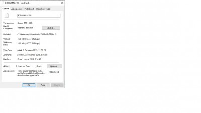

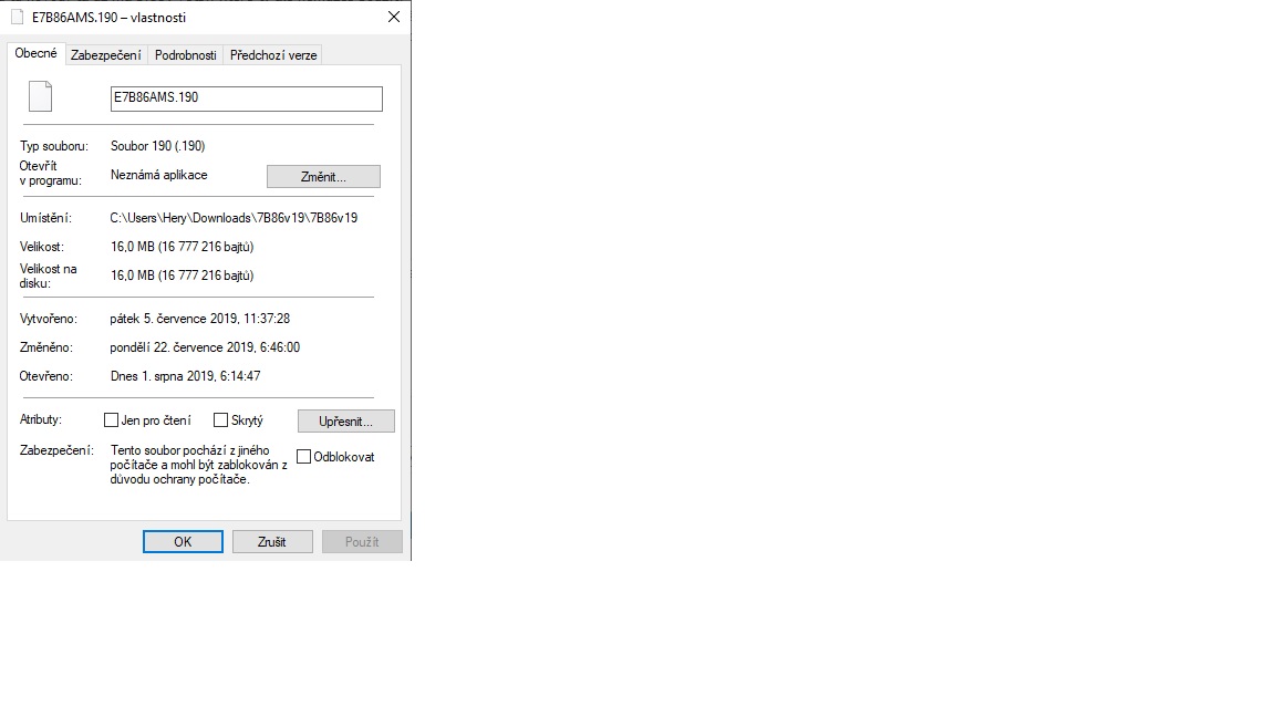

Dobrý den, pokoušel jsem o bios flasback na nové desce msi mortar b450 tak abych na ni mohl použít ryzen 3600, nicméně když pc zapnu mám stále no signal. Co jsem udělal: naformatoval flashku na fat32, stahl nejnovejsi bios pro moji desku, 16mb soubor biosu prejmenoval na MSI.ROM, soubor dal na flashku zapojil do usb pro bios flashback, stiskl tlacitko pro bios flashback a nechal ho probehnout, vse blikalo jak mělo. PC po zapnutí bezi vse, ez debug ze zacatku sviti cpu a po chvilce zhasne, takže neukazuje nic. PC jsem zkousel uz i s druhou grafikou a stale nic. Sestava MSI MORTAR B450, RYZEN 3600, GTX 1O80 ti, Seasonic FOCUS plus 750 W, Corsair H80i, 16gb ram. Nevite v čem by mohl byt problém ? Děkuji

16MB? Jaký BIOS jsi stahoval? Vždyť tak velký by už se tam myslím ani nevešel na tady tu revizi, to bych se ani nedivil, kdyby nešel. Co se dívám, tak nejnovější už má jen 9,12 MB. Tak to teda nevím cos stahoval, ani žádný jiný se k takové velikosti ani neblíží. Nedíváš už se náhodou na tu novou, ta už má BIOSy větší, které ty ale nemůžeš použít, ty potřebuješ tu osekanou verzi, která vynechává i podporu těch historických architektur, aby se ti to do toho čipu vešlo, protože má malou paměť (jen těch 16MB). U té nové to vše zůstalo a s podporou těch nových CPU to už přeteklo, takže se to tam nevleze, proto se musela vydat nová verze s větší.

Michael850 ja mam MSI b450 Gaming plus a Bios ma take 16MB to co vidis na strankach je zabaleny mozna te to zmatlo.
a vklidu sem to tam nacpal a urco nemam novou revizi desek s 32mb ty unas si myslim este ani nejsou.
Pro tazatele zkus bios prehrat Verzi 18 tam je primo uvedeno ze je to GSE-Lite mode edice. u 19 to uvedeno neni.

Jo tahle, to je vlastně zabalený v tom svazku, tak to pak jo.
