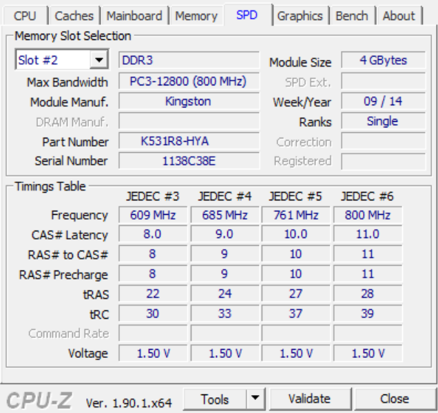

mám starší zřejmě korporátní PC Dell Optiflex a údajně je velký problém dokoupit RAM, která tam nemusí fungovat i v případě, že koupím RAM od stejného výrobce se stejnými parametry.
CPU-Z ukazuje následující viz screenshot.
Můžete mi někdo zkušený prosím poradit, kde a jakou operační paměť mám pořídit do páru k té první, tak, aby mi to fungovalo? :-)
Děkuji za tipy.

odpověděl sis už vlastně sám, nigdo ti stopro nezaručí že ten či onen modul tam bude stopro fungovat, musíš holt vyzkoušet a uvidíš... zkus sehnat co nejpodobnější modul, Kingstony bejvaj dle zkušeností nejkompatibilnější...

Chapes to blbe, vratit lze i rozbalene (tedy pouzite) zbozi. Jak jinak tu nekompatibilitu zjistis?
Podivej se na stavajici, zda ma pametove chipy po obou stranach.

Stavajici pamet je single rank, tedy by mohla byt i druha.

zeus: Čipy má jen z jedné strany, k čemu mi ta informace je? Nevím náhodou tu informaci již z CPU-Z, že je single rank? Hádám, že bych měl koupit stejný modul, který bude mít čipy též jen z jedné strany, ale to mi žádná fotka z žádného e-shopu neukáže modul z obou stran.

Zkusím tedy koupit: KINGSTON DDR3 4GB 1600MHz DDR3 Non-ECC CL11 DIMM SR x8

Ta informace Simgle rank/Dual rank je dulezita pokud deska/cpu vyzaduje u 4 GB modulu
aby byly dual rank, coz je obvykle u socketu 775/1156 a nekterych 1155.
To bys ale nezapnul ani se stavajicim modulem.
