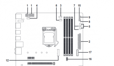

ty teplotní čidla mají konektory vedle RAMek, mezi RAM a konektory pro větráky ... to najdeš ... číslo 7

riki naznačuje, že pokud zapojíš ten větší M.2A nahoře jako pcie, nevypne zádný sata konektor, pokud zapojíš ten spodní M.2, vypne se sata 4 a 5 ... to jsou ty dva spodní konektory

Ale tu nešlo o to ,koľko bude mať zariadení a koľko ich využije.Port SATA 4 môže použiť , aj keď bude mať iba jeden disk.Len upozornenie , keď ho použije a bude problém, tak aby vedel prečo.

u obrazku zapojeni grafiky mas pokud vidim dobre zapojeny 2x 6pin, ale predtim si psal ze grafika ma zapojeni 6+8pin

Ak zapojíš na dosku ten prídavný Q-konektor, tak máš konektory dosť ďaleko, aby si nespravil chybu.A je to jedno , koľko to PC stálo.Stále sa zapína rovnako.Poskladané to máš a grafiku máš na doske.
