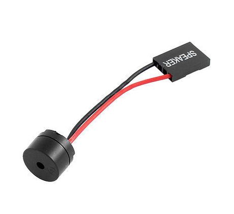

Jak se zkouší pípák?

to je taková ta věc kerá při postu pípne že je všechno cajk, při problému pak pípá v různejch intervalech, obvykle se připojuje v místech gde sou připojený kablíky z I/O bedny...

kde to můžu koupit?

Příspěvekod Uziv00 » 28 říj 2020 15:39
Nejjednodušeší je vybrat to z nějakého starého PC. Jinak třeba: https://www.dx.com/p/mini-plug-speaker- ... 5mCleeLpaQ
