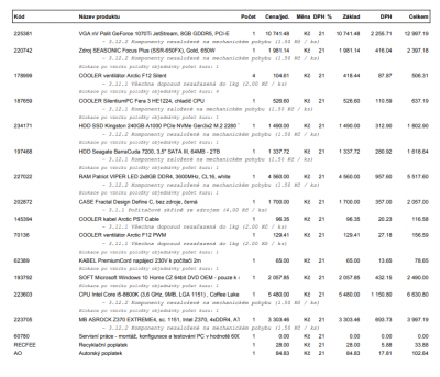

Ahoj všem a předem děkuji za Vaše rady.
Moje aktuální sestava je přiložená v příloze a primárně je používaná na hry.
Mé dotazy:
1) půjde vůbec do této sestavy napasovat např. RTX 3080?
2) případně co je potřeba upgradovat aby tam šla?
3) jaké je vaše doporučení na grafiky z řady RTX? Jakou, od koho, případně na co si dát pozor?
4) co s tou aktuální co tu teď mám? Prodat?
Ještě jednou děkuju za rady a trpělivost. :D

Do bedny dáš max 315mm dlouhou GPU!
3080 ti bude brzdit procesor.
Potřebuješ 3080?

z čeho vycházíš že i5-8600K bude RTX 3080 brzdit?

Šlo mě o DLSS a RAY Tracing, ale tak asi nepotřebuju.
Takže nová bedna a procesor? :huh:

bedna nová být nemusí, i 3080 jsou se dvěmi vrtulemi

xbs píše:z čeho vycházíš že i5-8600K bude RTX 3080 brzdit?
No je fakt, že jsem koukl jen na 1080P, výše to bude ok.

kup jí, procák můžeš vyměnit dycky potom, sám pak poznáš esli je procák brzdou nebo ne...

Takže stačí jen grafika která bude mít dva větráky aby se mě tam vešla a jinak nic?

si akorát pohlídej její dýlku, zbytek se uvidí pak...

Na QHD to bude taky brzda, ale zas tak hrozné to asi nebude. Hlavně na fullHD se tato grafika stejně moc nehodí. Záleží jaká je priorita, jestli chceš hrát na QHD nebo využít třeba 144 Hz (na to by už byl opravdu potřeba upgrade).

Mám k tomu tento monitor Samsung C32HG70Q
https://www.tsbohemia.cz/samsung-c32hg70q_d273676.html
Nebo teda jinak. Co jde udělat s touto sestavou co mám aby se z ní vymáčklo maximum?
Případně co konkrétně vyměnit a za co?
Případně udělat něco nového kolem RTX 3080?

kup 3080 a uvidíš, procák můžeš pozdějš apgrejdovat dycky (i7-9700, i9-9900)...
