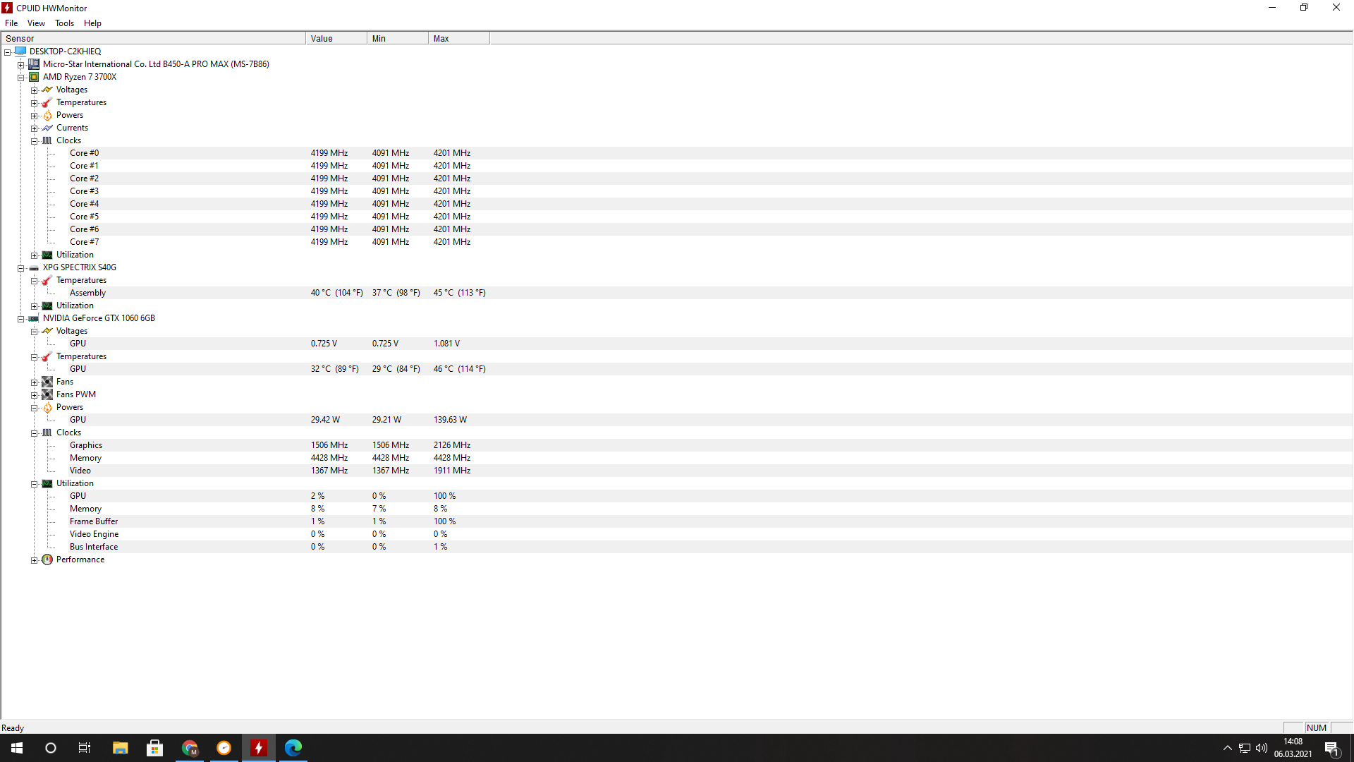

Ahoj, mám PC sestavu viz. obrázek z HW monitoru, chtěl bych se Vás zeptat, zda existuje nějaký spolehlivý pc benchmark, kde bych mohl porovnat optimalizaci svých komponent oproti ostatním lidem s různými/stejnými sestavami?
Mám pocit, že je velmi cenově přijatelné v mém případě dokoupit RAM (mám 4 sloty a z toho 2 volné a mám 16GB ram), zpomalí se mi PC pokud budu mít obsazené všechny 4 sloty nebo nikoliv? Někde jsem zaslechl, že je lepší mít 2x 16GB než 4x 8GB, mohl by mi to někdo zkušený objasnit? Koupit tedy dalších 16GB nebo nekupovat?
Převážně hraji PC hry - CoD Warzone hraji asi nejvíce a momentálně po GPU Overclockingu jsem se zde dostal na cca 140 stabilních snímků za vteřinu, což mě uspokojuje, ale do budoucna se určitě RAM budou hodit.
Tedy hlavní dvě otázky - Dá se někde porovnat, zda mám dobře optimalizované boosty/takty na komponentech?
Je dobrý nápad dokoupit RAM do budoucna pokud mi to finančně nevadí ? Bude to mít přínos?
Sestava:
Windows 10 64bit
RAM: 16GB 3200Mhz DDR4
Deska: B450-A PRO MAX
CPU: AMD RYZEN 7 3700X
GPU: NVIDIA GEFORCE GTX 1060 6GB

se čtyřmi sloty je problém jen při extrémně vysokých frekvencích, paměťový řadič procesoru to nemusí utáhnout ... takže, bez obav, můžeš dokoupit ... pokud ale jen hraješ, těžko využiješ víc, než těch 16 ---

gogo1963 píše:se čtyřmi sloty je problém jen při extrémně vysokých frekvencích, paměťový řadič procesoru to nemusí utáhnout ... takže, bez obav, můžeš dokoupit ... pokud ale jen hraješ, těžko využiješ víc, než těch 16 ---
Takže při 3200 je to jedno a stačí tedy koupit dvě 8GB, které budou mít ty samé Mhz a je to jedno jaká značka ano?

záleží na desce, co sebere, může to fungovat, nemusí ... nejde ani tak o frekvence, jako o voltáž, časování při stejné frekvenci, frekvence se vždycky přizpůsobí té nižší ...
